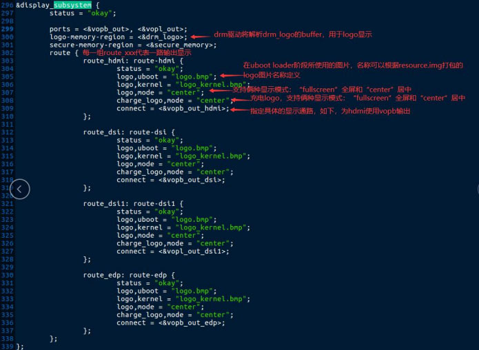

本章节将介绍如何设置双屏开机 logo 异显。
1)打开 Android8 源码目录,进入到 itop-3399_8.1/kernel/arch/arm64/boot/dts/rockchip 目录下,查看设备树文件 rk3399-android.dtsi,如下图所示,不同 route 使用不同的 vop 即可实现显示的独立。
2)修改完保存退出,重新编译 Android 源码。
