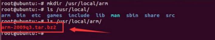

2. 使用 SSH 工具将交叉编译工具拷贝到 Ubuntu14 系统的文件夹“usr”-- >“local”-->“arm”中,local 下默认没有 arm 文件夹,可以新建一个。如下图所示。
拷贝编译器之后如下图所示。
3. 然后在 Ubuntu 系统中将压缩包解压到当前目录下。
使用命令“cd /usr/local/arm/”进入/usr/local/arm 文件夹,然后使用解压命令“tar - vxfarm-2009q3.tar.bz2”解压压缩包,如下图所示。

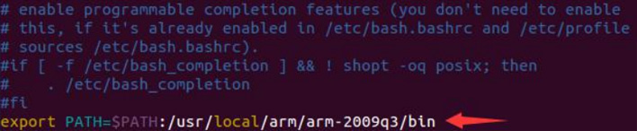

4. 修改交叉编译工具路径,需要修改环境变量,具体操作如下:在 Ubuntu 命令行中,执行命令“cd /root”和“vim .bashrc”,打开环境变量文件 “.bashrc”,如下图所示。
然后在“.bashrc”文件中的最后一行添加如下信息:“export PATH=$PATH:/usr/local/arm/arm-2009q3/bin”如下图所示。
修改完成后保存退出。

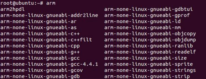

6. 最后,在 Ubuntu 命令行中输入命令“arm”,然后按 TAB 键,如果在命令行中能够看到 arm 编译器的信息,就表明交叉编译工具安装成功,如下图所示。
