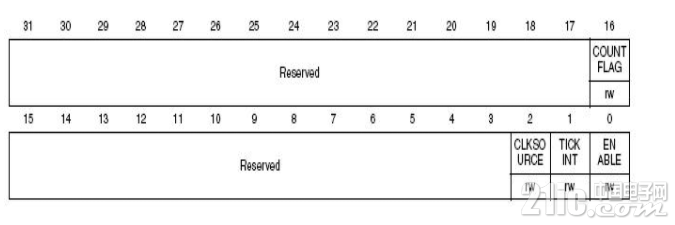

首先看STK_CSR控制寄存器:寄存器内有4个位t具有意义
 楼主| 9dome猫 发表于 2021-3-27 21:53 | 显示全部楼层
第0位:ENABLE,Systick 使能位  (0:关闭Systick功能;1:开启Systick功能)
第1位:TICKINT,Systick 中断使能位    (0:关闭Systick中断;1:开启Systick中断)
第2位:CLKSOURCE,Systick时钟源选择  (0:使用HCLK/8 作为Systick时钟;1:使用HCLK作为Systick时钟)
第3位:COUNTFLAG,Systick计数比较标志,如果在上次读取本寄存器后,SysTick 已经数到了0,则该位为1。如果读取该位,该位将自动清零

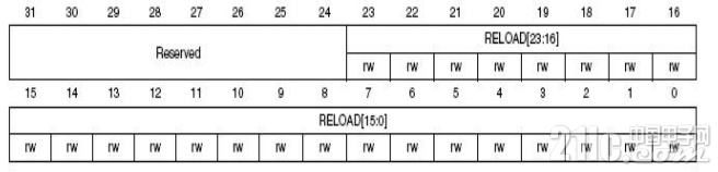

STK_LOAD  重载寄存器:
 楼主| 9dome猫 发表于 2021-3-27 21:55 | 显示全部楼层
Systick是一个递减的定时器,当定时器递减至0时,重载寄存器中的值就会被重装载,继续开始递减。STK_LOAD  重载寄存器是个24位的寄存器最大计数0xFFFFFF。

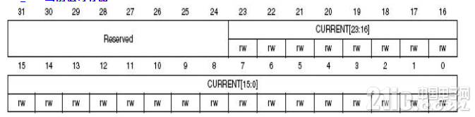

STK_VAL当前值寄存器: 49281605f39663d7c4.png
 楼主| 9dome猫 发表于 2021-3-27 22:01 | 显示全部楼层
也是个24位的寄存器,读取时返回当前倒计数的值,写它则使之清零,同时还会清除在SysTick 控制及状态寄存器中的COUNTFLAG 标志。

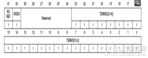

 楼主| 9dome猫 发表于 2021-3-27 22:04 | 显示全部楼层
STK_CALRB  校准值寄存器: 34904605f3adf6b7c0.png
 楼主| 9dome猫 发表于 2021-3-27 22:05 | 显示全部楼层
这个寄存器好像目前的水平我还用不到,大体意思明白点,把英文说明放这吧:
位31 NOREF :1=没有外部参考时钟(STCLK 不可用)0=外部参考时钟可用
位30 SKEW:1=校准值不是准确的1ms 0=校准值是准确的1ms
位[23:0] :Calibration value
 楼主| 9dome猫 发表于 2021-3-27 22:14 | 显示全部楼层
Indicates the calibration value when the SysTick counter runs on HCLK max/8 as external clock. The value is product dependent, please refer to the Product Reference Manual, SysTick Calibration Value section. When HCLK is programmed at the maximum frequency, the SysTick period is 1ms. If calibration information is not known, calculate the calibration value required from the frequency of the processor clock or external clock.
