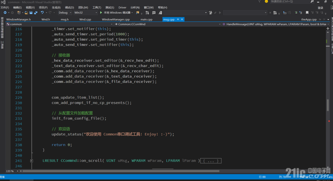

该源码我觉得比写的水平比较高,全封装在类里面,涉及到多个类的继承和多线程收发串口,比较复杂。
所以,一方面是分享,另一方面想讨论请教下该软件的启动过程,因为确实有些看不懂的地方。

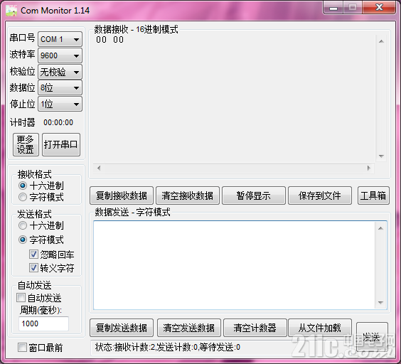

先看看界面
然后是源码和编译后的执行文件,都比较小七,300KB以内

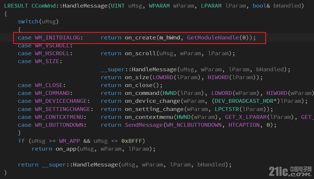

接下来,问题是,我们知道VC程序是基于消息和窗口过程函数的程序,
程序启动的时候,为什么能够跳转到以下红框框出的函数?

lixmlxm 发表于 2021-3-30 10:59 | 显示全部楼层
这是基于控制台的程序还是基于MFC的程序?
@vincent.liu :VC建项目时有选择的。我不知道2013有没有。  发表于 2021-3-31 09:49
不涉及MFC,控制台只是用来调试的  发表于 2021-3-30 11:48
