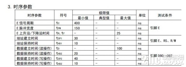

话说现在各种处理器的主频也是疯狂增长,日后搞不好出现个双核单片机也不一定就是梦话。下面是时序参数表:
远芳侵古道|  楼主 | 2021-3-29 14:30 | 只看该作者
大家要懂得估计主控芯片的指令时间,可以在官方数据手册上查到MCU的一些级别参数。比如我们现在用AVR M16做为主控芯片,外部12MHz晶振,指令周期就是一个时钟周期为(2/12MHz)s,所以至少确定了它执行一条指令的时间是us级别的。我们看到,以上给的时间参数全部是ns级别的,所以即便我们在程序里不加延时程序,也应该可以很好的配合LCD1602的时序要求了。怎么看这个表呢?很简单,我们在时序图里可以找到TR1,对应时序参数表,可以查到这个是E上升沿/下降沿时间,最大值为25ns,表示E引脚上的电平变化,必须在最大为25ns之内的时间完成。大家看是不是这个意思?

当要写命令字节的时候,时间由左往右,RS变为低电平,R/W变为低电平,注意看是RS的状态先变化完成。然后这时,DB0~DB7上数据进入有效阶段,接着E引脚有一个整脉冲的跳变,接着要维持时间最小值为tpw=400ns的E脉冲宽度。然后E引脚负跳变,RS电平变化,R/W电平变化。这样便是一个完整的LCD1602写命令的时序。
