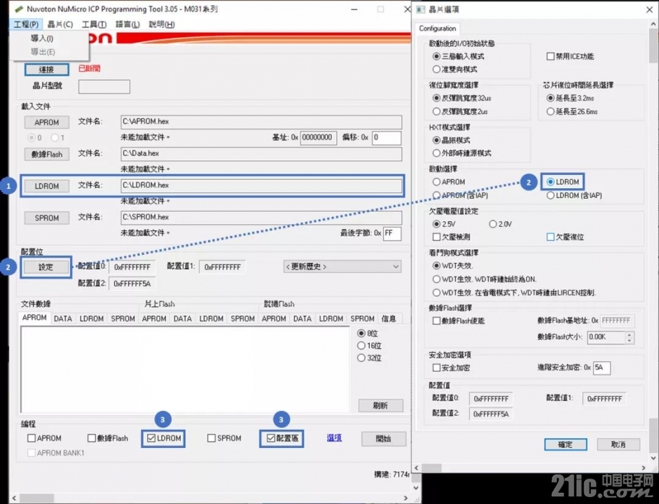

(2)   刻录设定
利用 ICP 连接 Nu-Link2-Pro 并做刻录设定 ( 图二 )。
1. 载入 Bootloader 至 LDROM
2. 配置位选择 LDROM 启动
3. 编程位置选择 LDROM及配置区
图二、Bootloader 刻录设定
(3)   开始刻录
按下开始键,将 Bootloader 刻录至 LDROM。

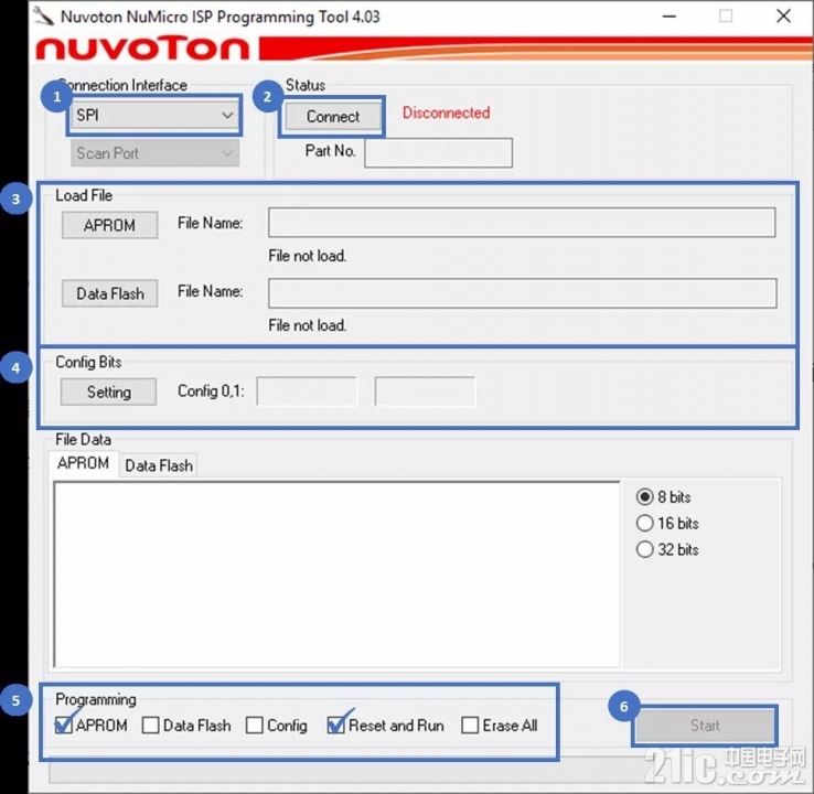

4. ISP 设定
(1)   选择连接接口
根据步骤 3 的接口设置做选择,如 I2C/ SPI/ CAN/ RS485/ UART。
(2)   连接产品
点选 Connect 键并同时重置产品上的目标芯片,将会透过选择的接口连接至目标芯片。
(3)   载入升级 Bin 檔
将欲刻录的升级 Bin 檔放至 APROM 中。
(4)   Config Bits 设定
确认 Config Bits 的设定是否正确。
(5)   刻录设定
选择刻录位置为 APROM,并勾选 Reset and Run 选项。
(6)   开始刻录
按下 Start 键,ISP 刻录软件就会透过选择的连接接口,开始刻录升级的档案到目标芯片
图五、ISP 设定步骤
