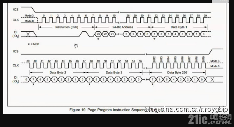

10)SPI在一页(0~65535)内写入少于256个字节的数据
W25Q64 将 8M 的容量分为 128 个块(Block),每个块大小为 64K 字节,每个块又分为 16个扇区(Sector),每个扇区 4K 个字节。在写操作指令后一次最多写256个字节的数据,也就是一页。
页的写操作命令02H
 楼主| 自动化陈稳 发表于 2021-3-31 23:30 | 显示全部楼层
 楼主| 自动化陈稳 发表于 2021-3-31 23:31 | 显示全部楼层
先写指令02H,再写24位地址,再写数据。
//在指定地址开始写入最大256字节的数据(W25Q64一次最多256个数据,也就是一页)
//pBuffer:数据存储区
//WriteAddr:开始写入的地址(24bit)
//NumByteToWrite:要写入的字节数(最大256),该数不应该超过该页的剩余字节数!!!
//不能跨页写!
void W25QXX_Write_Page(u8* pBuffer,u32 WriteAddr,u16 NumByteToWrite)
  u16 i;
    W25QXX_Write_Enable();                   //SET WEL
    W25QXX_CS=0;                             //使能器件
    SPI2_ReadWriteByte(W25X_PageProgram);       //发送写页命令
    SPI2_ReadWriteByte((u8)((WriteAddr)>>16)); //发送24bit地址
    SPI2_ReadWriteByte((u8)((WriteAddr)>>8));
    SPI2_ReadWriteByte((u8)WriteAddr);
    for(i=0;i 《 NumByteToWrite;i++)  SPI2_ReadWriteByte(pBuffer[i]);//循环写数
W25QXX_CS=1;                             //取消片选
W25QXX_Wait_Busy();   //等待写入结束

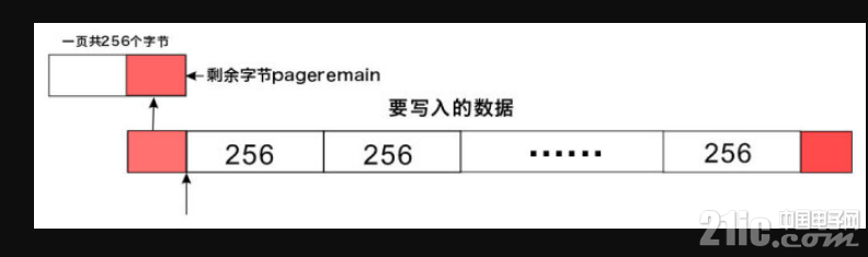

11)//无检验写SPI FLASH ,从某个地址写数据,不管地址跨不跨页
 楼主| 自动化陈稳 发表于 2021-3-31 23:32 | 显示全部楼层
//必须确保所写的地址范围内的数据全部为0XFF,否则在非0XFF处写入的数据将失败!
//具有自动换页功能 ,因为一个写指令后面最多能写256个字节的数据,也就是一页。
//在指定地址开始写入指定长度的数据,但是要确保地址不越界!
//pBuffer:数据存储区
//NumByteToWrite:要写入的字节数(最大65535),也就是64K字节
//CHECK OK
void W25QXX_Write_NoCheck(u8* pBuffer,u32 WriteAddr,u16 NumByteToWrite)
u16 pageremain;
pageremain=256-WriteAddr%6; //单页剩余的字节数
if(NumByteToWrite<=pageremain)pageremain=NumByteToWrite;//如果要写入的字节数小或等于单页剩余的字节数。不大于256个字节
while(1)
W25QXX_Write_Page(pBuffer,WriteAddr,pageremain);//要写入的字节数小或等于单页剩余的字节数直接写
if(NumByteToWrite==pageremain)break;//写入结束了
else //NumByteToWrite>pageremain,如果要写入的数据大于单页剩余的字节数。
pBuffer+=pageremain;
WriteAddr+=pageremain;
NumByteToWrite-=pageremain;  //减去已经写入了的字节数
if(NumByteToWrite>256)pageremain=256; //一次可以写入256个字节
else pageremain=NumByteToWrite;  //不够256个字节了
