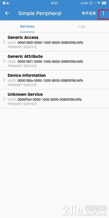

 楼主| zhao67480 发表于 2021-4-7 17:54 | 显示全部楼层 |阅读模式
看看我这样合理吗?
第一用蓝牙, 一头雾水
 楼主| zhao67480 发表于 2021-4-7 17:56 | 显示全部楼层
功能是手机连接上蓝牙后. 接收数据处理后,返回, 只看到这个char4能返回数据就这么用了.
但返回的数据长度超过20字节 手机就收不到数据了

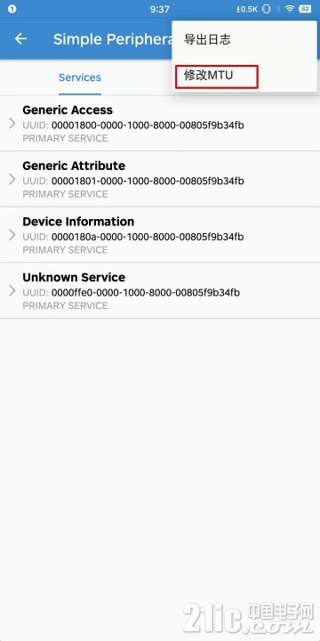

WCHTech2 发表于 2021-4-8 09:39 | 显示全部楼层
但返回的数据长度超 ...
推荐使用沁恒蓝牙调试助手:http://www.wch.cn/downloads/BLEAssist_ZIP.html
修改程序中和手机的MTU的值即可改变每包的长度。
程序中:config.h中修改BLE_BUFF_MAX_LEN的值 ,取值范围[27~251]
手机上位机: 微信图片_20210408093813.jpg 微信图片_20210408093809.jpg
