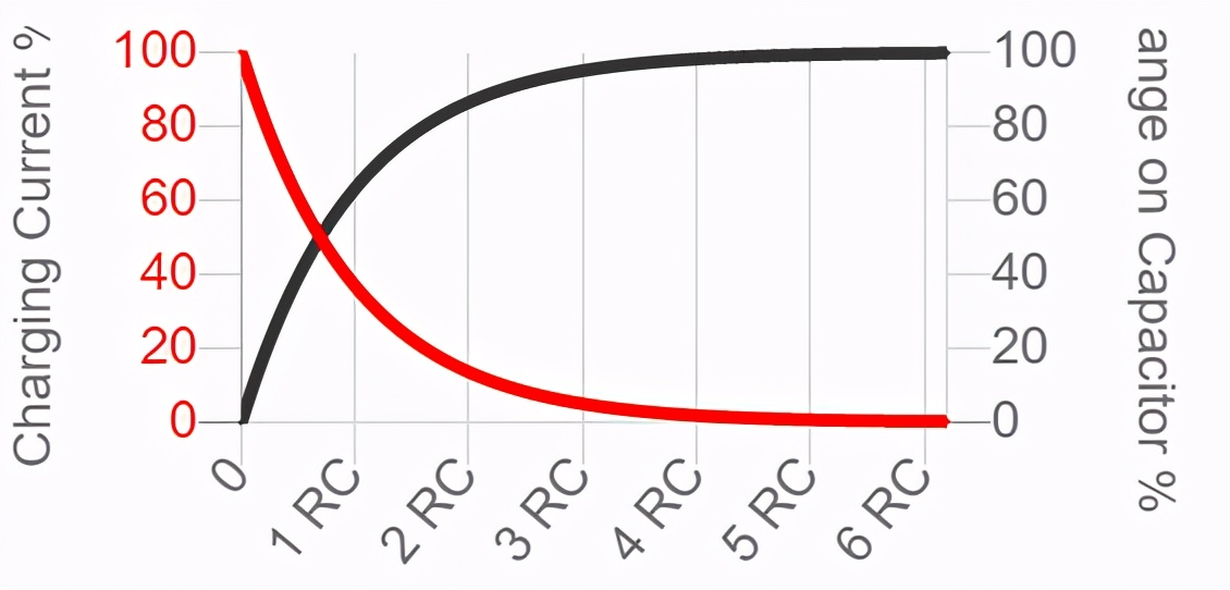

每次经过1个时间常数,电容充电的电压,为初始电压与最大电压压差的 63.2%。由于电容在充电,电压在上升,因此压差越来越小,压差的 63.2% 也越来越小,进而充电速度也越来越慢。通常认为5个时间常数后,电容就充满了。充放电曲线如下:

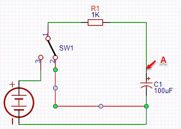

电路图如下:
按下开关 SW1 电容充电,释放 SW1 电容放电,电池电压为 9.5V。示波器探头放到 A 点,接地夹子接地。

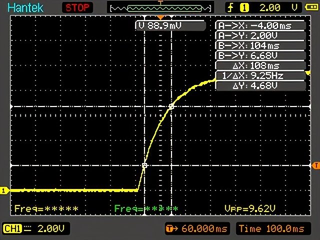

先将电容放电,示波器时基调整至 100ms, 触发方式改为单次触发,电压档位调整至2V。按下按键,给电容充电,捕捉到的波形如下:
要使用示波器测量时间常数,我们只需要在充电曲线上选择两个参考点,然后观察增长63.2%所花费的时间。
这里我们选择 2 V 为参考点,因为 0V 的不容易确认示波器光标的位置。
我们将光标 A 放到 2V 的位置,将光标B 放到 6.74 的位置,此处没有6.74, 我们挑了一个最接近的 6.68V。然后看时间差 ΔX = 104ms。
接近前面的计算结果 100ms。
