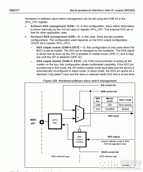

 楼主| jiahy 发表于 2021-4-12 19:06 | 显示全部楼层 |阅读模式
想要实现周期性的SPI DMA传输,在DMA开始的时候 CS为低,传输完成后为高。按手册的说法,只要SPI选定为主机,CS就变低了。有没有什么办法可以解决啊
stly 发表于 2021-4-12 19:07 | 显示全部楼层
ST似乎是不能自动产生CS电平的
renyaq 发表于 2021-4-12 19:09 | 显示全部楼层
还和NSS的硬件管理还是软件管理有关啊。
renyaq 发表于 2021-4-12 19:11 | 显示全部楼层
huangchui 发表于 2021-4-12 19:13 | 显示全部楼层
PI 做主机时,设置SSOE位,NSS 被拉低将使得所有与之相连的SPI均为从机。
huangchui 发表于 2021-4-12 19:16 | 显示全部楼层
实现主到从的数据发送。然后把SSOE清掉,设置SSM和SSI位。试试吧
 楼主| jiahy 发表于 2021-4-12 19:17 | 显示全部楼层
为SPI传输速度高,所以必须用DMA,在DMA开始的时候 CS为低,传输完成后为高,没法用软件控制,如果我用一个定时器触发DMA和同时又产生中断,在中断里头来控制CS,这样肯定不行,中断的延迟会导致SPI数据已经开始传输了,CS还没动

weifeng90 发表于 2021-4-12 20:40 来自手机 | 显示全部楼层
片选信号不是分软控制和硬控制吗?
香水城 发表于 2021-4-14 08:21 | 显示全部楼层
不明白楼主的纠结。
STM32芯片 SPI有专门的片选脚NSS,硬件模式 软件模式都可以。
片选只是做了通信准备,并不等于通信,即使片选提前拉低了也不会影响什么,最终要 主 提供时钟了才会开始通信。
