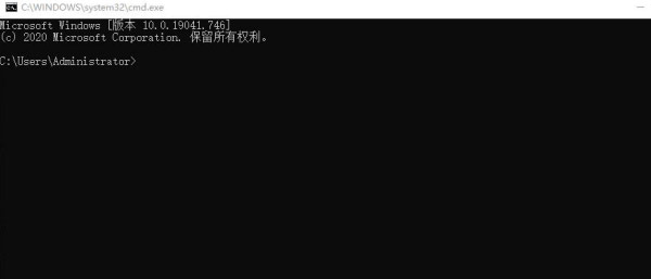

按住 win 键+R 键,输入 cmd,点击确定,打开 cmd.exe 如下图所示:

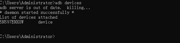

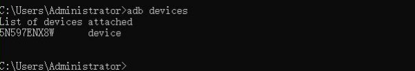

此处默认是 android 设备(开发板),已打开 usb 调试模式,并且数据线已经和电脑连接。我们先使用adb devices 指令,查询一下设备是否正常连接,正常连接如下图所示:
