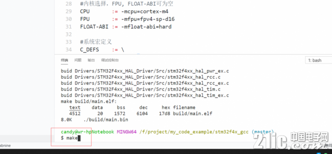

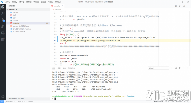

编译:编译只需在vscode终端中执行make指令就行,如下图:

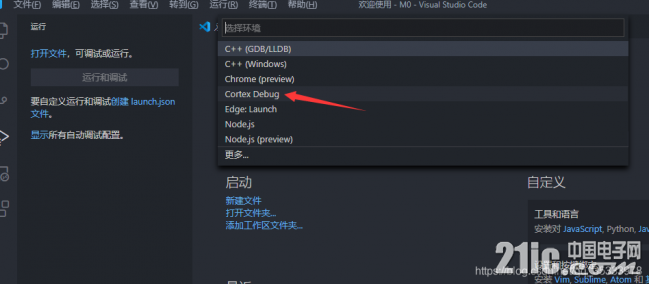

(1) vscode下载插件cortex debug插件
(2) 创建launch.json文件
如下图所示: 100009m9ikcqpfkrejdb77.png.thumb.jpg

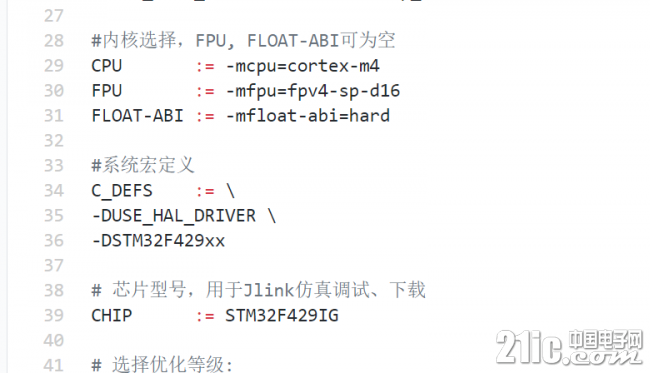

换芯片后你需要改以下内容:
1,找到你的芯片的基于gcc的启动文件和链接脚本,一般问厂商要肯定有的,不用自己写,然后替换到根目录下的2个对应文件
2,改以下内容,是不是看起来特简单。
然后,就搞定了,具体的参数可以去stm32cube上生成一个对应内核的makefile,然后参考下就行了,其实其他核是更简单的。教程可能有点乱,后期我会在整理下。

  • #内核选择,FPU, FLOAT-ABI可为空
  • CPU       := -mcpu=cortex-m4
  • FPU       := -mfpu=fpv4-sp-d16
  • FLOAT-ABI := -mfloat-abi=hard
  • #系统宏定义
  • C_DEFS    := \
  • -DUSE_HAL_DRIVER \
  • -DSTM32F429xx
  • # 芯片型号,用于Jlink仿真调试、下载
  • CHIP      := STM32F429IG

  • # 若指定了windows系统,则需确认编译器的路径,若安装时以默认路径安装,则正确
  • ifeq ($(SYS), 1)
  • GCC_PATH = "/c/Program Files (x86)/GNU Tools Arm Embedded/9 2019-q4-major/bin"
  • JLINK_PATH = "/c/Program Files (x86)/SEGGER/JLink"
  • endif
