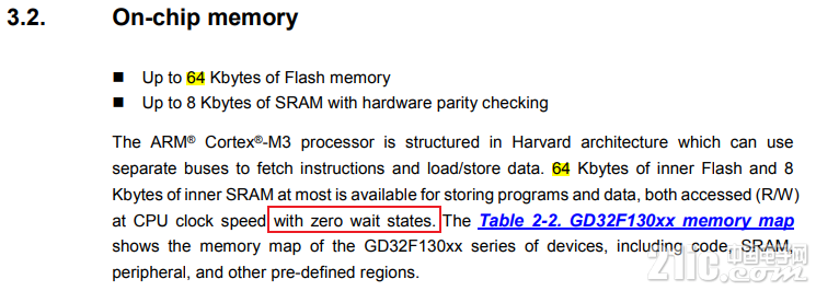

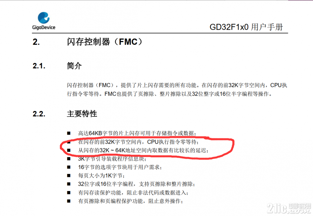

K8手册上写的64K Flash零等待,楼主意思是文档不对,误导了你?
就是还有上面的几个问题不太明白  发表于 2021-4-16 09:33
搜了下这款芯片的反馈,确实只有前32K做到了0等待,楼主可以把速度要求低的代码放在后面  发表于 2021-4-15 15:52

styleno1 发表于 2021-4-17 15:33 | 显示全部楼层
DataSheet上确实写着: 截屏_2021-04-17_15-04-46.png
desertsailor 发表于 2021-4-17 16:52 | 显示全部楼层
1、有网友打开过GD片子的天灵盖,放在电子显微镜下发现有两个晶圆,一个是CPU及外设部分,另一个是FLASH存储器,这个FLASH存储器是SPI接口的;
2、GD的片子每次上电把FLASH的内容通过SPI接口加载到RAM中,此后程序正常取指和取数据都从RAM中取,这也是GD片子的上电时间比ST的长的原因;
3、第二个步骤中的RAM对于用户不可见的,它不是手册中写的8K的用户RAM,这个用户不可见的RAM的大小就决定了0等待的FLASH的大小(如GD32F130系列就只有32K大小的FLASH能零等待,因为用于加载FLASH的RAM只有32K)。
