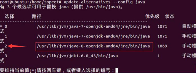

2)如果您之前安装过其他版本的 JDK,需要进行版本切换。如果没有安装过,可以跳过此步骤,查看目前已经安装在系统里的 Java 版本,使用以下命令:
update-java-alternatives -l
查看相应的 jdk(java javac 等)是否在 ubuntu 的 jdk 菜单里,查看切换 jdk 的命令,如下所示:
sudo update-alternatives --config java
输入 java8 对应的选择项,按回车进行确认。

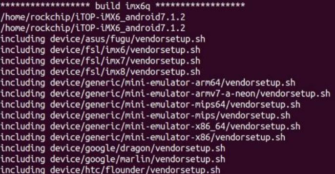

继续介绍编译脚本“create.sh”的用法。 注意:如果想编译出 iMX6PLUS 版本的 uboot,kernel,以及 Android7.1.2 文件系统,需要在编译时增加参数“plus”,即:“./create.sh plus”,如下图所示。
注意:如果想编译出 iMX6Q 版本的 uboot、kernel、以及 Android7.1.2 文件系统,需要在编译时增加参数“6q”,即:“./create.sh 6q”,如下图所示。
注意:如果想编译出 iMX6D 版本的 uboot、kernel、以及 Android7.1.2 文件系统,需 要在编译时增加参数“6d”,即:“./create.sh 6d”。 如下图所示,开始编译。

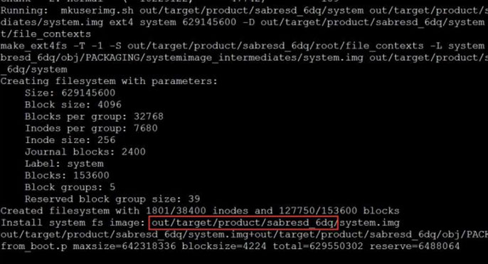

编译完成,如下图所示,生成的镜像在“out/target/product/sabresd_6dq”目录下。
编译完成之后,使用命令“cd out/target/product/sabresd_6dq”进入镜像目录,使用 ls 命令,可以看到生成了“u-boot.imx”、“system.img”、“recovery.img”以及 “boot-topeet_10.1.img ”、“boot-topeet_7.img ”、“boot-topeet_9.7.img ”等镜 像文件。编译生成的以上镜像就是 Android7.1.2全部的镜像。
