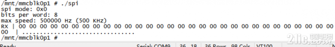

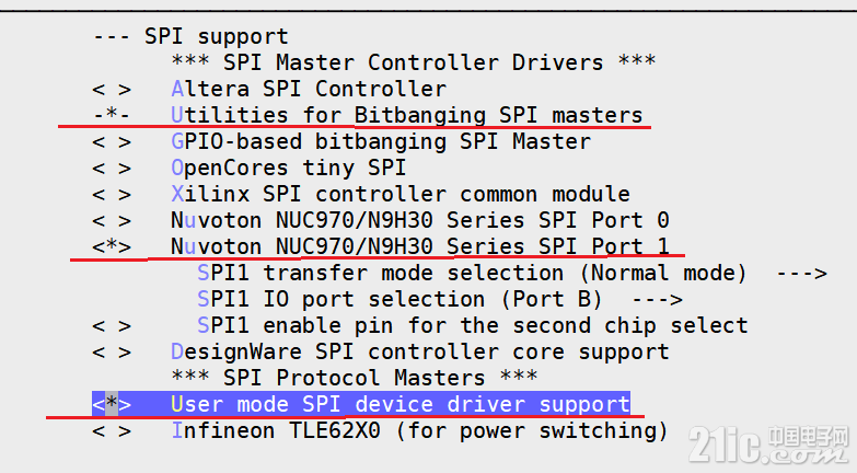

内核配置是这样的:
/mnt/mmcblk0p1 # ls /dev | grep spi
spidev1.1
/mnt/mmcblk0p1 #
把PB14和PB15短接了:
测试程序就是很多linux开发板自带的那个程序:
截取一部分:
static void transfer(int fd)
        int ret;
        uint8_t tx[] = {
                0xFF, 0xFF, 0xFF, 0xFF, 0xFF, 0xFF,
                0x40, 0x00, 0x00, 0x00, 0x00, 0x95,
                0xDE, 0xAD, 0xBE, 0xEF, 0xBA, 0xAD,
                0xF0, 0x0D,
        printf("spi mode: %d\n", mode);
        printf("bits per word: %d\n", bits);
        printf("max speed: %d Hz (%d KHz)\n", speed, speed/1000);
//        transfer(fd);
        while(1){
            write(fd,buf_me,1);
        close(fd);
谢谢大家

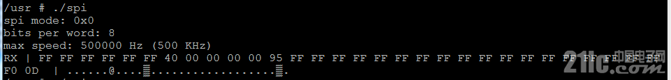

piteqiu| | 2021-4-17 12:12 | 只看该作者
显示一直有数据接收的,为什么数据都是0x00呢?这点比较奇怪
6688hyc 2021-4-22 16:35 回复TA
这个程序是只管收,接收脚上没电平变化,就读到的一直是零。
6688hyc|  楼主 | 2021-4-22 16:38 | 只看该作者
有没有新唐的技术支持啊?
riplay| | 2021-4-23 16:39 | 只看该作者
直接用官方自带的Demo测试不就OK吗。
