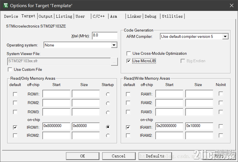

2、 直接使用printf函数。很多朋友都知道想要STM32要直接使用printf不行的。需要加上以下的重映射函数:
如果不想添加以上代码,也可以勾选以下的Use microLI选项来支持printf函数使用:

yangjiaxu| | 2021-4-17 23:52 | 只看该作者
其实可以不用微库,加几句代码就好了,不然有些时候忘记选中微库,就尬了

观海| | 2021-5-7 17:23 | 只看该作者
可以不用微库
