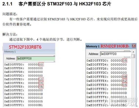

可以通过读取这里的数据来判断当前的芯片是STM32还是HK32,但是我读取手头的两块芯片,发现数据跟图上所显示的并不一致
请问是我芯片的问题还是手册有误,我该用哪个值进行判定
