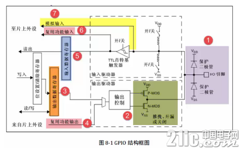

        GPIO功能框图
        根据数据手册中列出的每个I/O端口的特定硬件特征,GPIO端口的每个位可以由软件分别配置成多种模式:
        输入浮空
        输入上拉
        输入下拉
        模拟输入
        开漏输出
        推挽式输出
        推挽式复用功能
        开漏复用功能
        每个I/O端口位可以自由编程,然而I/O端口寄存器必须按32位字被访问(不允许半字或字节访问),GPIOx-BSRR和GPIOxBRR寄存器允许对任何GPIO寄存器的读/更改的独立访问;这样,在读和更改访间之间产生IRQ时不会发生危险。
        图上除了I/O引脚我们能在芯片外部看到,其余部分都在芯片内部
        1:保护模块:当I/O引脚输入正电压大于VDD,电流就会流向VDD不会流进芯片内部,从而保护电路(远大于VDD时二极管会烧坏,因此不能将引脚直接接电极,要用电机驱动),反之输入负电压超过VSS时,电流就会从VSS往外流。

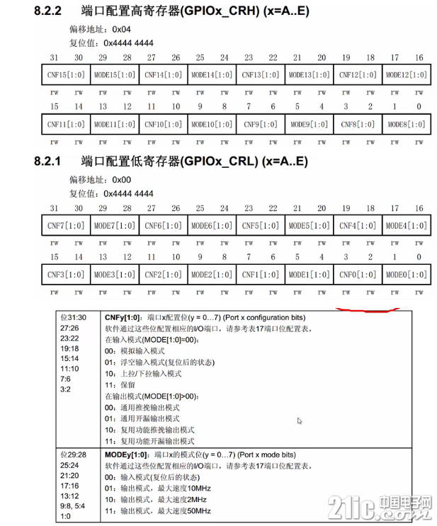

        2:推挽、开漏或关闭:用以下两个寄存器配置,每4个位控制一个GPIO,配置输入输出的各种模式(右上的上拉下拉开关也是用这个寄存器设置的:10)。

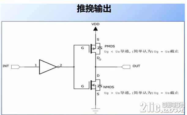

        简化电路图:
        当INT输入为1,取反后为0,上方的Ug
        当INT输入为0,取反后为1,上方的Ug=Us,VDD3.3V电流流向Ug,VDD与OUT断开;下方的Ug>Us,GND与OUT导通,OUT电流流向GND。
        可以输出高低电平,用于连接数字器件,高电平由VDD决定,低电平由VSS决定。
        推挽结构指两个三极管受两路互补的信号控制,总是在一个导通的时候另外一个截止,优点开关效率效率高,电流大,驱动能力强。
        输出高电平时,电流输出到负载,叫灌电流,可以理解成推,输出低电平时,负载电流流向芯片,叫拉电流,即挽。

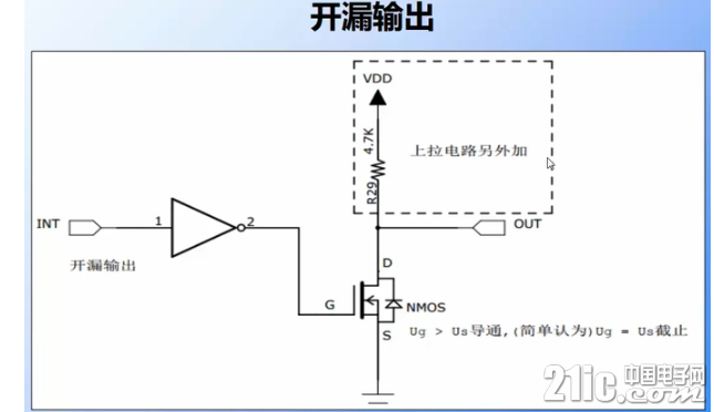

        开漏输出一般只能输出低电平,想输出高电平要另外加上拉电阻,而且此时NMOS处于截止状态(当INT为1时)
        输出高电平时,VDD如果是3.3V,OUT就输出3.3V,VDD如果是5V,OUT就输出5V
        只能输出低电平,不能输出高电平。
        如果要输出高电平,则需要外接上拉。
        开漏输出具有"线与"功能,一个为低,全部为低,多用于I2C和SMBUS总线。
        3:输出数据寄存器:用以下寄存器配置,可以直接设置ODR,也可以先设置BSRR,最后ODR会被更改。
        (右上的上拉下拉开关也是用这个BSRR寄存器设置的)
        4:复用功能输出:用外设输出时(例如串口),第3部分就没用了。
        5:输入数据寄存器:读出引脚数据
        6:复用功能输入:外设引脚输入。
        7:模拟输入:ADC采集,不经过肖特基触发器
        GPIO输出初始化顺序
        1、选定具体的GPIO
        2、配置GPIO工作模式(CRL和CRH寄存器)
        3、控制GPIO输出高低电平(ODR,BRR和BSRR)
