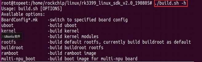

13.1.3.3 单独编译
命令./build.sh -h 查看可选参数
单独编译 uboot:./build.sh uboot
在 uboot 目录下生成 u-boot.bin。
单独编译 kernel:./build.sh kernel
在 kernel 目录下生成 boot.img
单独编译 rootfs:./build.sh rootfs
在 buildroot/output/rockchip_rk3399/images 目录下生成 rootfs.ext4
