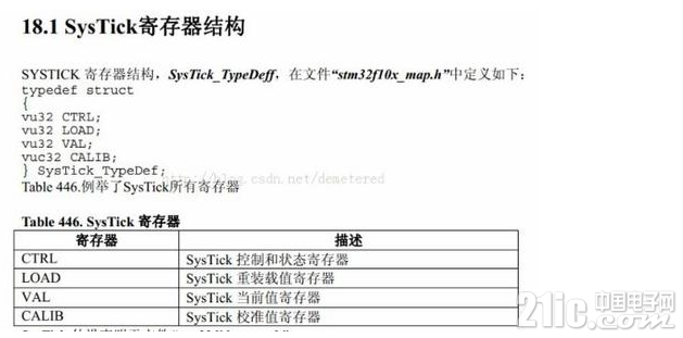

让我们来看看9000是怎么来的,这里要看下SysTick寄存器的配置了
实际测量不符|  楼主 | 2021-4-26 22:07 | 只看该作者
当然,这个图截得真他妈丑..不过来是可以看到SysTick共有4个寄存器.下面的图盗自别人的博客的, = =  但是链接没法给出,说是禁止URL 真蛋疼

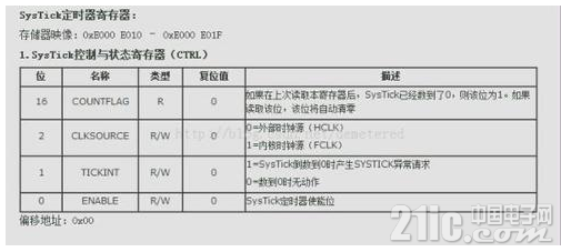

注意看上面的CTRL寄存器的CLKSOURCE位(时钟源位),它有两个选择,一个是内核时钟源FLCK(72MHz),一个是外部时钟源HCLK,这里应该是
分频以后的了,所以应该是HCLK/8(9MHz);注意这里,这里选不同的值,重装寄存器里的值也是不同的.到下面配置的时候再说说.

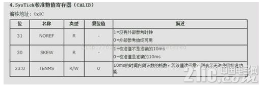

好,那么我们来解释下9000的固定校准值是怎么来的:
我们知道,我们设定一个计数, 那么每次计数器减到 0 ,时间经过了:系统时钟周期  * 计数器初值. 我们使用 72M 作为系统时钟, 那么每次计数器减 1 所用的时间是 1/72M , 计数器的初值如果是 72000 ,那么每次计数器减到 0 ,时间经过 (1/72M)*72000= 0.001 , (简单理解:用 72M 的时钟频率,即 1s 计数 72M=72000000 次,那 1ms 计数 72000 次,所以计数值为 72000 ) ,那么它的固定校准值是怎么来的呢..其实我也不知道的,可能和8分频有关系吧.. = = 实在不知道..官方系统库中也找不到关于它的设置 - - 可能是我蠢..

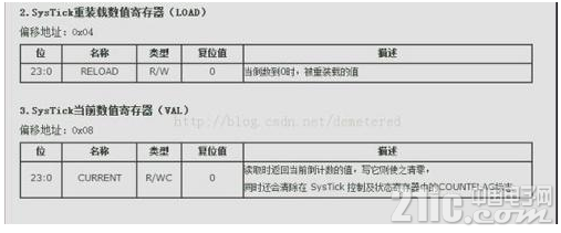

让我们来看看这些寄存器的配置:
系统库core_cm3.h中
static __INLINE uint32_t SysTick_Config(uint32_t ticks){ if (ticks > SysTick_LOAD_RELOAD_Msk) return (1); /* Reload value impossible */ SysTick->LOAD = (ticks & SysTick_LOAD_RELOAD_Msk) - 1; /* set reload register */ NVIC_SetPriority (SysTick_IRQn, (1<__nvic_prio_bits) -="" 1);="" set="" priority="" for="" cortex-m0="" system="" interrupts="" */="" systick-="">VAL = 0; /* Load the SysTick Counter Value */ SysTick->CTRL = SysTick_CTRL_CLKSOURCE_Msk | SysTick_CTRL_TICKINT_Msk | SysTick_CTRL_ENABLE_Msk; /* Enable SysTick IRQ and SysTick Timer */ return (0); /* Function successful */}这里只用到了没有用到校准寄存器. = = 所以我就发现不了它是干嘛的.. 等以后或许能发现的时候再回来补吧

代码上说得很明白了~简单的抓一个来解释下吧.. 就抓CTRL吧.. 从上面的寄存器图上可以看到,它只需要配置4个位,即:16、2、1、0位,其它的保留不变不用鸟
实际测量不符|  楼主 | 2021-4-26 22:14 | 只看该作者
#define SysTick_CTRL_CLKSOURCE_Pos          2                                             /*!< systick="" ctrl:="" clksource="" position="" */="">
#define SysTick_CTRL_CLKSOURCE_Msk         (1ul < systick_ctrl_clksource_pos)=""  =""  =""  =""  =""  ="">< systick="" ctrl:="" clksource="" mask="" */="">
ul是unsigned long 型, 这两行代码的意思是1左移2位,也就是将2这位置1,这里就是选择了内核时钟源FCLK(72MHz),所以我们要把计数初值设置为72000,这样才能
产生1ms的基准时钟哦~ 当然,如果这里将1改为0,那么就要将计数初值设为9000了~ 哟西~~
