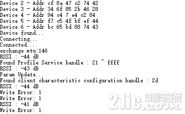

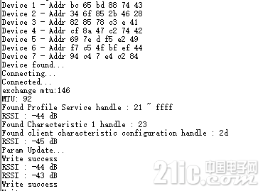

当我蓝牙第一次连接上时候是这样没有问题
但是蓝牙断开了重新连接以后主机就会出现问题,串口打印出来是 write Error :1
请问下这是什么原因,我该如何解决

 楼主| 1斯蒂芬 发表于 2021-4-28 10:50 | 显示全部楼层

这是我自己写的主机发送的函数,我发现把它注释了就没有问题,不知道这个函数哪里有问题,还请指教
 楼主| 1斯蒂芬 发表于 2021-4-28 16:20 | 显示全部楼层
问题解决了,厂商的大佬帮我解决了
原因是因为我蓝牙断开的时候主机发送的那个事件还是一直在跑,导致ble协议栈发送在忙, 从而导致主机发起查询请求失败
