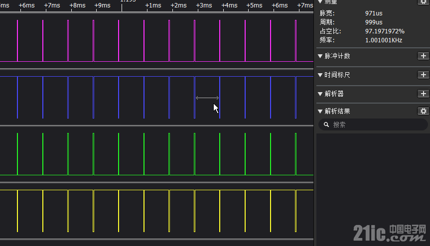

按照感觉走,4路PWMx出来了。不过仍然觉得是文档有问题,原厂技术支持可以解释一下吗?

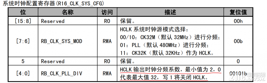

我说的是R8_PWM_CLOCK_DIV这寄存器,不是系统时钟
你可以看一下官方对R8_PWM_CLOCK_DIV的描述及计算PWM的频率公式
Fpwm = Fsys / R8_PWM_CLOCK_DIV
R8_PWM_CLOCK_DIV取值范围0~0xFF,
照公式计算的话R8_PWM_CLOCK_DIV的值作为除数,
那么如果取值为0的时候,会不会出现芯片报异常(0可以为除数)?
或者告知当R8_PWM_CLOCK_DIV为0情况下Fpwm取值的是多少?
虽然我就试过串口,但可以猜到这芯片的外设分频寄存器模式就是0等于最大值,1无效,2最小值  发表于 2021-5-21 12:31

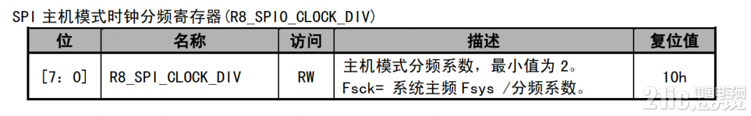

我的意思就是,他这个芯片时钟分频都是这种尿性,手册上写的不详细,看系统时钟的说明就可以推出来他的0等于最大值,基本上都是同类的,看串口分频和SPI分频就知道就是这种 屏幕截图 2021-05-21 122512.png

我明白你的意思。
如果是0使Fpwm取最大值,那最大值是多少呢
我只是疑惑没有告诉0情况下的取值
默认八位寄存器,最大值255,串口分频的就是单独说了七位有效,最大值127,当然,试一下就知道,实践出真知  发表于 2021-5-21 15:57
