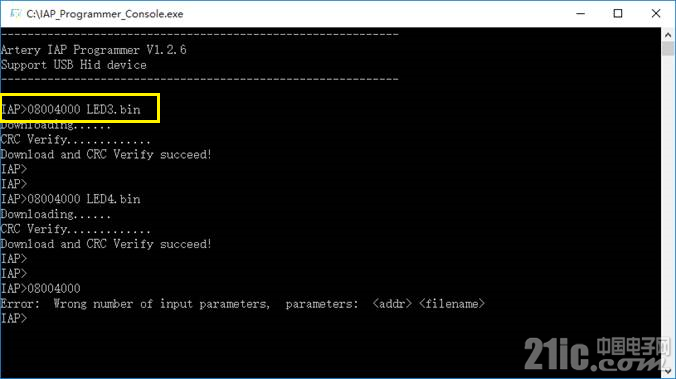

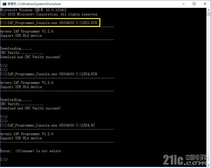

IAP programmer的命令行版本
IAPprogrammer的命令行版本发布,exe文件以及源码请见附件。(使用C#开发,基于.Net 4.0)
(多台设备连接时,仅支持最先枚举到的那一台设备)
使用方式一: window 命令行下, 如下图所示:
使用方式二:直接双击运行, 如下图所示:
IAP_Programmer_Console_SourceCode.rar
