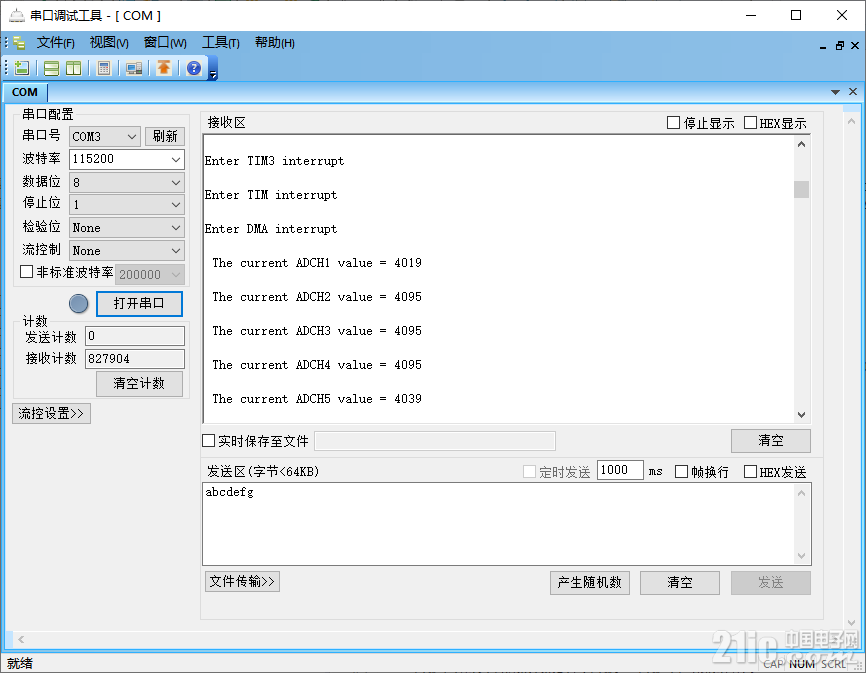

4下载验证
将编译好的程序下载到开发版并复位,串口打印显示如下:
