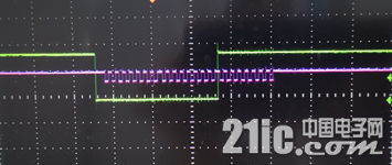

我使用STM32F103进行一项SPI通信实验,用示波器发现片选信号在通信中途会被拉高,而且总是剩余8byte数据时被拉高,如下图所示(其中绿色是片选信号,粉色是时钟信号):
上图中我发送3个字节,只有两个字节的片选信号正常。我尝试发送多个字节,也总是在最后一个字节前片选信号被拉高。希望知道解决方法的大神帮助一下。

香水城 发表于 2021-5-18 19:45 | 显示全部楼层
我看你的CS脚用的是通用GPIO,它变高变低不是你程序决定的吗?
你看看代码啥时变化的。
Rain_King 发表于 2021-5-19 00:18 | 显示全部楼层
CS我从来都说用软件直接控制的
