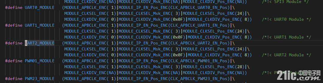

请问一下各位大大,NUC230 TRM手册中定义PA2PA3可以用UART3
但我在clk.h中找不到UART3_MODULE定义
请问该如何正常初始化UART3接脚?
谢谢!

看sc的章节,是用sc的串口功能。
https://github.com/OpenNuvoton/NUC230_240BSP/tree/master/SampleCode/StdDriver/SCUART_TxRx
