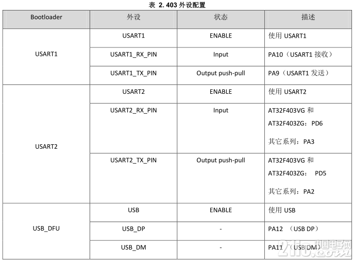

2、Bootloader  外设 使用 配置
2.1  AT32F403  系列配置(支持 USART1/USART2/DFU )
3、Bootloader  模式
3.1  入 进入 Bootloader  模式

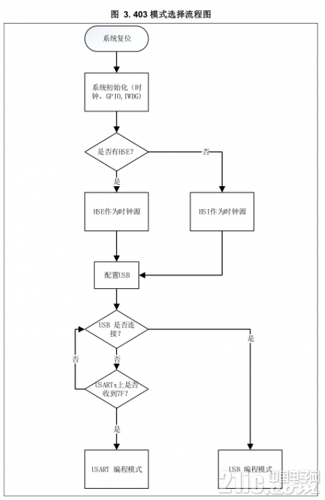

  通过设置 Boot0(pin)= 1 和 Boot1(pin) = 0 来进入 Bootloader 模式。
  可以通过用户代码跳转到系统存储区来执行 Bootloader。跳转之前必须禁用所有外设时钟,禁用
PLL,禁用中断,清空挂起中断。
如果使能 Boot From BANK2 选项时(针对存在 BANK2 的型号),Bootloader 将跳转到 BANK2 执行

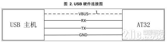

3.2  硬件 连接 要求
要使用 USART bootloader 编程模式,主机必须接到所需 USARTx 的 RX 和 TX 引脚。
4、Bootloader  启动
4.1  AT32F403  编程 模式选择机制
