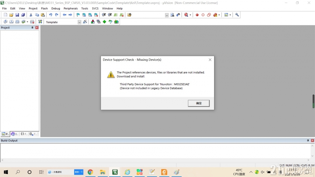

运行M031_Series_BSP_CMSIS_V3.03.000目录下的sample打开错误,提示:
The Project references devices, files or libraries that are not installed.
Download and Install:
ThirdParty Device Support for'Nuvo ton:M032SE3AE'
(Device not included in Legacy Device Database)
然后还选择不了器件。芯片包我都装过了,我自己新建的工程就能选择M032SE3AE
打开sample工程就是这个样子
打开sample工程就是这个样子
选择不了device
选择不了device
自己新建的工程就可以
自己新建的工程就可以

安装一个  新唐开发插件 ,https://www.nuvoton.com.cn/resource-download.jsp?tp_GUID=SW1120200221180521  ,记得安装时,选择对MDK的路径

请安装nulink 驱动
