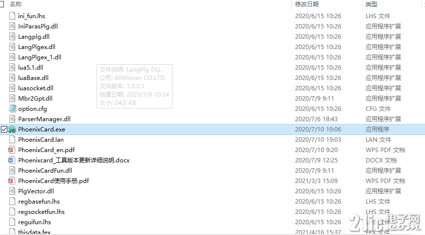

PhoenixCard软件安装(需要环境windows)
点击PhoenixCard.exe进**软件安装;
 楼主| jcky001 发表于 2021-5-28 15:40 | 显示全部楼层
