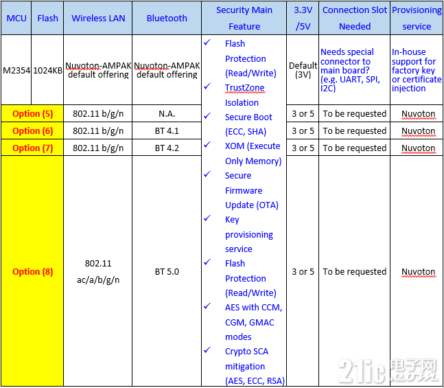

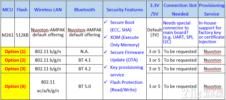

其次, 相对于传统的Wi-Fi SoC(System-on-Chip)或模块, 新唐的Wi-Fi模块可提供一些客制选项, 这个做法特别对于物联网的应用有非常大的弹性好处, 一方面是现阶段物联网的少量多样的现象, 安全考虑, 与特殊接口需求, 例如连网家电产品的5V的供电需求…等。是故我们提供了类似以下的选项可供客户选择:
M261
M2354
