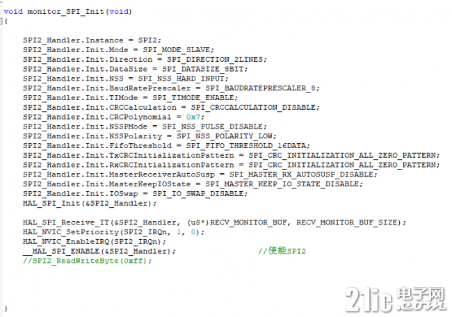

我用的两片H743的板子做spi通信,一个主机,一个从机,主机已确定发送没问题,从机接收始终进不去中断,save_data把接收到的数据存到buffer里,然后在LCD屏幕显示。请大神们指点指点!这里主机发送的是 hello world!\r\n 所以RECV_MONITOR_BUF_SIZE给的14,buf_data给的33.
