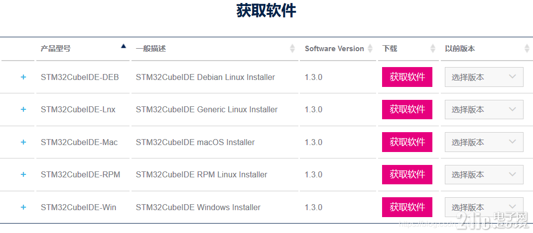

  网上直接搜STM32CubeIDE,进入官网下载即可。

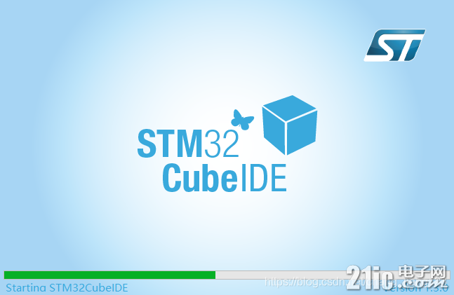

安装时注意一点,安装路径不能有中文,其他步骤都比较简单。
启动界面如下:

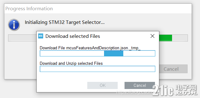

 楼主| aoyi 发表于 2021-6-5 18:47 | 显示全部楼层
下图表示正在下载一些在线数据,耐心等待一会。

如果你电脑的网速还可以,STM32CubeIDE会自动下载好需要的STM32F1、STM32F4等固件库。如果网速不行,会卡在下载界面,这时候你可以自己在网上下载好所需的固件库,这是ST官方下载链接,然后打开固件库管理器进行手动配置。
ST官方固件下载页面如下,选择需要的系列(F1、F4等)

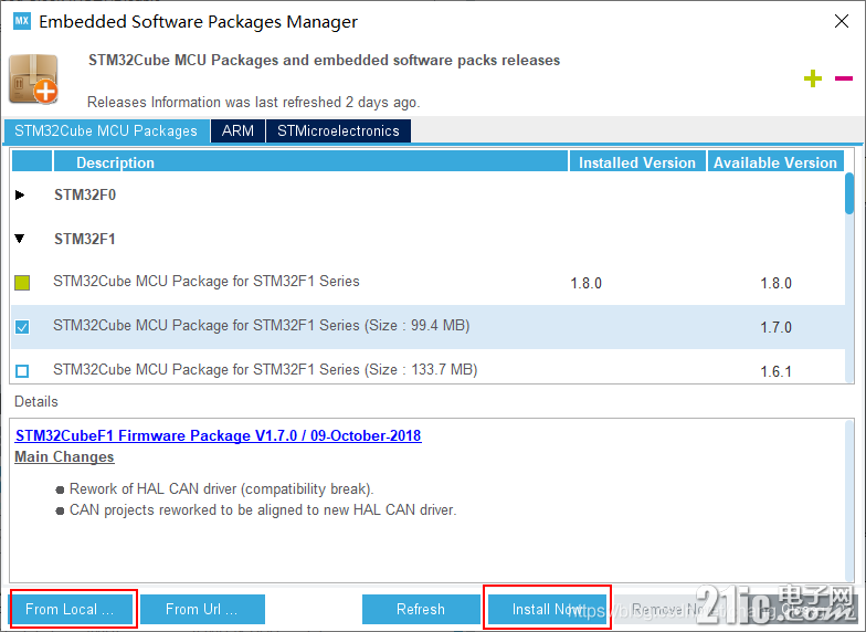

 楼主| aoyi 发表于 2021-6-5 18:50 | 显示全部楼层
在固件管理界面,可以选择所需固件,点击Install Now在线安装,也可以点击From Local安装自己下载的固件。

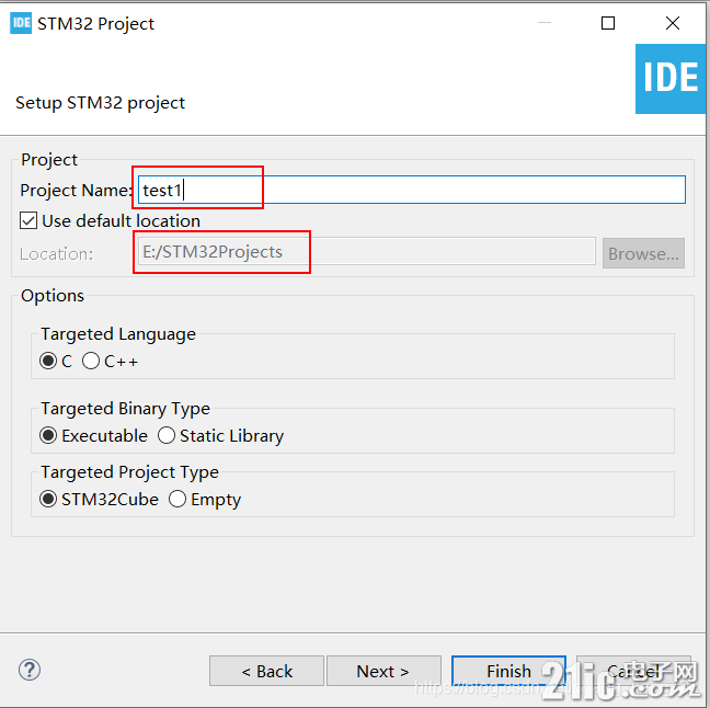

 楼主| aoyi 发表于 2021-6-5 18:52 | 显示全部楼层
选好芯片之后点击Next,设置工程名称和保存路径。
