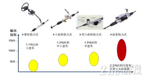

EPS是通过电机的动力直接给转向系统提供辅助扭矩的系统。它依靠检测发动机,方向盘,车速等信息来判断并提供合适的转向助力,使得转向过程能够精确、轻松、安全地完成。
通常来说,根根据电机安装位置和机械结构的不同,EPS系统可以分为:管柱助力式,小齿轮助力式,双小齿轮助力式和齿条助力式。下图(图一)列出了各类EPS系统的机械机构,输出力矩和适用车型简单介绍。
图一    EPS系统的分类
管柱助力式EPS系统将电机安装在转向管柱上,通过减速机构与转向轴相连,其特点是结构紧凑,所测得的转矩信号与方向盘转矩在同一直线,因此控制电机助力的响应性较好,但对电机的噪声和震动要求较高。另外由于电机,ECU和减速机构都布置在驾驶舱内,电机和ECU的工作环境较好,且方便发动机舱布置。小齿轮助力式EPS系统将助力电机安装在转向小齿轮处,直接给小齿轮助力,因此可以提供较大的助力扭矩而适用于稍大的车型,但由于万向节的存在,影响助力控制特性的精确度。双小齿轮助力式EPS系统由于增加了一对齿轮齿条而能提供比小齿轮助力式更大的助力,但是成本上也略高。而齿条助力式EPS系统能提供更大的助力,但整套系统结构复杂,成本较高,所以适用于豪华车和商务车上。
