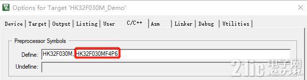

注意1:不同pin数的芯片的其复用开关有差别,这里20脚的用IOMUX_PIN11,一定要查手册,另外宏定义一定要用选用的芯片,例程中的和选用的可能不一样。
