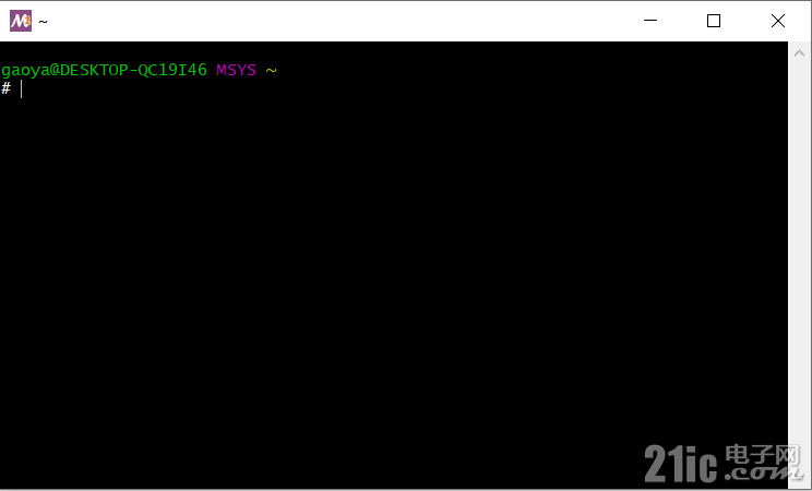

第 2 步: 安装 GTK3 及其附属物。打开 MSYS2 shell,然后运行:
  1. pacman -Syy
  2. pacman -Syuu
  3. pacman -S mingw-w64-x86_64-gtk3
  4. pacman -S mingw-w64-x86_64-toolchain base-devel

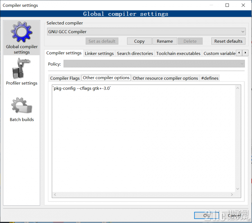

找到以下路径
Settings/Compiler/Compiler settings/Other compiler options
粘贴    `pkg-config --cflags gtk+-3.0`

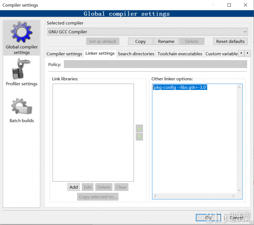

Settings/Compiler/Compiler settings/Linker settings/Other linker options:
粘贴    `pkg-config --libs gtk+-3.0`
单击OK保存退出。

 楼主| gaoyang9992006 发表于 2021-6-8 21:39 | 显示全部楼层
MSYS2默认安装在C盘
C:\msys64
重新启动的话,运行下面的命令行文件
msys2_shell.cmd
推荐以管理员身份运行
命令请看顶楼
