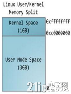

ELF(Executable and Linking Format)是一个定义了目标文件内部信息如何组成和组织的文件格式。
内核会根据这些信息加载可执行文件,内核根据这些信息可以知道从文件哪里获取代码,从哪里获取初始化数据,在哪里应该加载共享库等信息。
栈的地址是向下生长,堆的地址是向上生长:

tfqi|  楼主 | 2021-6-8 16:36 | 只看该作者
在32位系统中,进程地址空间为4G,分为用户空间和内核空间。
