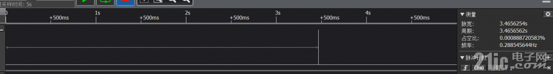

4下载验证
将编译好的程序下载到开发板并复位,配置好各脉冲模式产生脉冲如下:
秒脉冲(大约每一秒产生一次脉冲):
闹钟脉冲(当计数器值与闹钟值相同产生脉冲):
RTCCLK除以64产生的脉冲(RTCCLK为32.768KHz):
