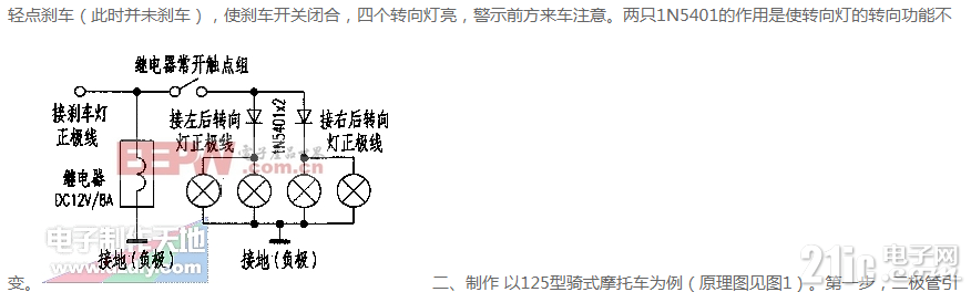

转向灯电路,问一下两个1N5401啥作用

lyjian| | 2021-6-12 15:42 | 只看该作者
极性保护
ouyanglei92| | 2021-6-12 20:32 | 只看该作者
二极管单向导电性,这里的功能是防止 电源接反导致给灯的电压是反向的
ezcui| | 2021-6-12 21:25 | 只看该作者

haitun1895| | 2021-6-12 21:38 | 只看该作者
没看懂图片吧?
看 左边接 刹车灯正极,  这图意思是刹车时候灯都要亮,。  然后 右边图 说接左转向,右转向,他没有引出线。
意思是左转接通时候,,右转灯不能亮,。右转时候左转不会亮。用2个二极管隔离一下,就是单向导通。
wanwenhao1| | 2021-6-12 22:14 | 只看该作者
因刹车灯和转向灯共用灯具,所以必须要有隔离的手段。此二极管就是起隔离作用,见图中的说明。
GlenX 2021-6-18 08:30 回复TA
这个图很对,是起到逻辑“线或”作用。现在很少用这种二极管逻辑,以前的解码、编码都是采用二极管“阵列”实现的。

Wwilliam|  楼主 | 2021-6-17 16:20 | 只看该作者
haitun1895 发表于 2021-6-12 21:38
没看懂图片吧?
看 左边接 刹车灯正极,  这图意思是刹车时候灯都要亮,。  然后 右边图 说接左转向 ...
对对 恍然大悟

Wwilliam|  楼主 | 2021-6-17 16:21 | 只看该作者
是这样 忽略了那两点

撕马男追| | 2021-8-13 10:50 | 只看该作者
确实是隔离的,刚才那个引线图是对的
