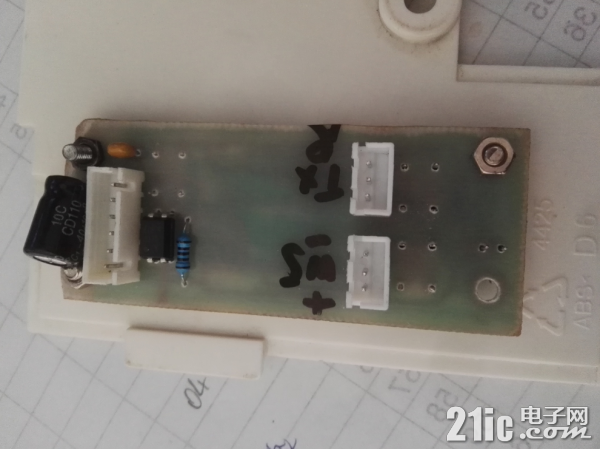

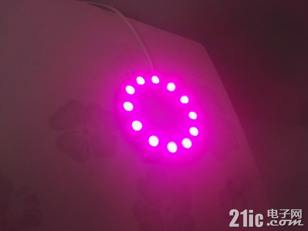

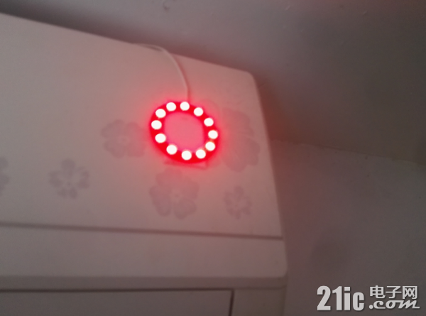

修改家中GREE空调为远程控制,遥控器型号YB0F2,WS2812彩灯
硬件准备:
格力空调(遥控器型号YB0F)、ESP8266-12F、WA2812 (彩灯)、1K电阻、PC817、3.3V开关电源
软件准备:
PC、机智云平台开发者账号
灯光

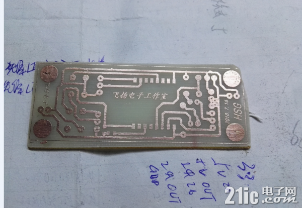

PCB
[url=] 215942vcliir4g68qrxq9l.png.thumb.jpg [/url]
PCB
[url=] 215946tg118o5281ggoyyd.png.thumb.jpg [/url]

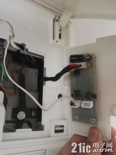

连接
[url=] 215947wpf9n9hkp2i0wv9f.png.thumb.jpg [/url]

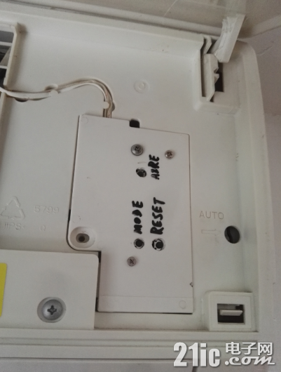

面板修改
[url=] 215948vcoftanaocj0bvqm.png.thumb.jpg [/url]
彩灯
[url=] 215949inodj2x4vsz2ttnp.png.thumb.jpg [/url]

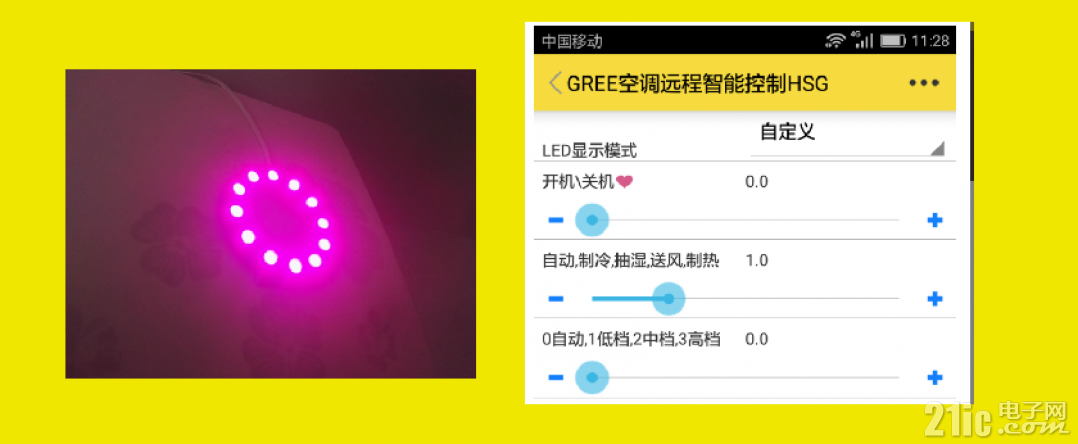

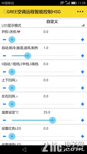

手机端界面
[url=] 220202tubeusc11bze8l6v.png.thumb.jpg [/url]

请注意
不同空调所对应的遥控器红外编解码不一样,在进行开发时候一定要注意。
1、因为空调是5V电压,而ESP-12F是3.3V,所以使用PC817进行电压转换。
2、把空调的红外接收管接到ESP8266的GPIO13脚,从GPIO12脚输出,经PIC817把3.3V变为5V返回给空调(GPIO脚也可根据情况改动)。
3、在改造过程中,需要注意是编码环节,不同的遥控器有不同的编码。我上传了一份“遥控器解码器zip”,只适合格力的。如需改造成其他品牌的空调,该附件只能作为参考使用。
4、ESP8266烧录过程、ESP8266 SOC方案介绍:http://docs.gizwits.com/zh-cn/deviceDev/%E5%AE%89%E4%BF%A1%E5%8F%AFESP8266%E6%8E%A5%E5%85%A5%E6%9C%BA%E6%99%BA%E4%BA%91%E6%96%B9%E6%A1%88%E5%8F%8A%E9%97%AE%E9%A2%98%E6%8E%92%E6%9F%A5%E6%8C%87%E5%BC%95.html
aozima 发表于 2021-6-16 17:34 | 显示全部楼层
睡眠时晃眼不?
