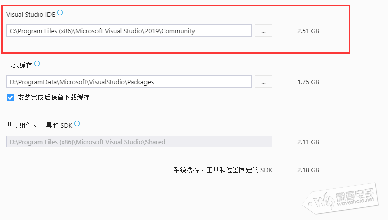

二、Visual Studio
先去下载Visual Studio,微软提供免费的软件,这里是2019版本,如果已经安装之前版本的那就不需要安装了.
下载地址:https://visualstudio.microsoft.com/zh-hans/free-developer-offers/
下载完毕,运行安装程序需要下载资源
选择C++ 桌面开发,TouchGFX使用C++开发,更改安装位置,然后右下角安装。
安装需要继续下载包
等待安装完毕。
