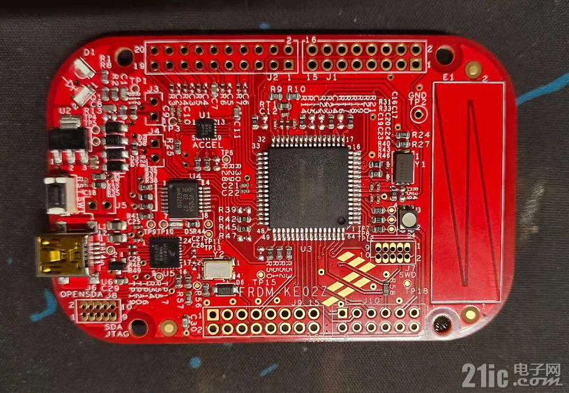

前几天收到了活动送的FRDM-KE02Z开发板,虽然这板子已经生产好久了,我看在2013年就有论坛记载,那时候飞思卡尔还是YYDS,来看看板卡样子吧。
板子上很简洁,上面有仿真器和一个主控器,外设基本都引出来啦,还带有个触摸区域。

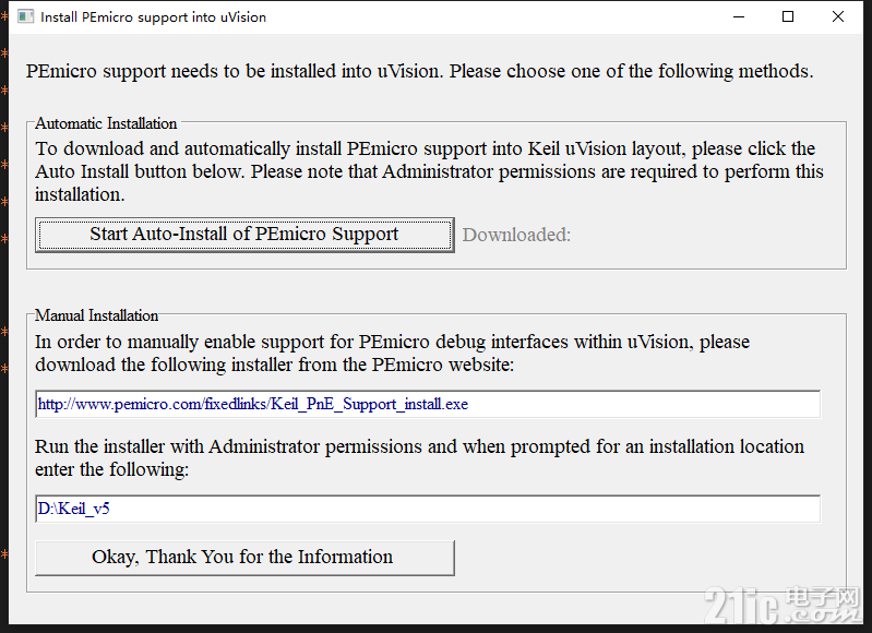

接下来是安装PE的驱动和支持keil的PE支持包,否则就会遇到问题。
接下来分享一下Keil_PnE_Support_install文件, Keil_PnE_Support_install.part1.rar (10 MB, 下载次数: 2) Keil_PnE_Support_install.part2.rar (10 MB, 下载次数: 1) Keil_PnE_Support_install.part3.rar (10 MB, 下载次数: 2) Keil_PnE_Support_install.part4.rar (6.67 MB, 下载次数: 1)
在分享一下PE驱动文件, PEDrivers_install.rar (2.76 MB, 下载次数: 1)

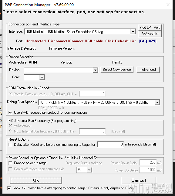

接下来编译通过可以试试下载,但是下载之前是需要给开发板升级的,不然就会遇到以下情况。

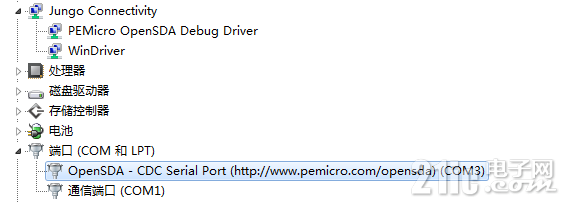

在win7环境下,按住开发板上的复位键,然后USB接入电脑,发现会出现一个bootloader的U盘,然后将MSD-DEBUG-FRDM-KE02Z_Pemicro_v118.SDA文件复制到U盘里。 MSD-DEBUG-FRDM-KE02Z_Pemicro_v118.rar (197.15 KB, 下载次数: 1)
然后拔掉USB,再重新插上,U盘名称就会变成FRDM-KE02Z。接下来打开设备管理器,看看设备驱动是否安装成功,成功的话,就会出现一个虚拟串口。

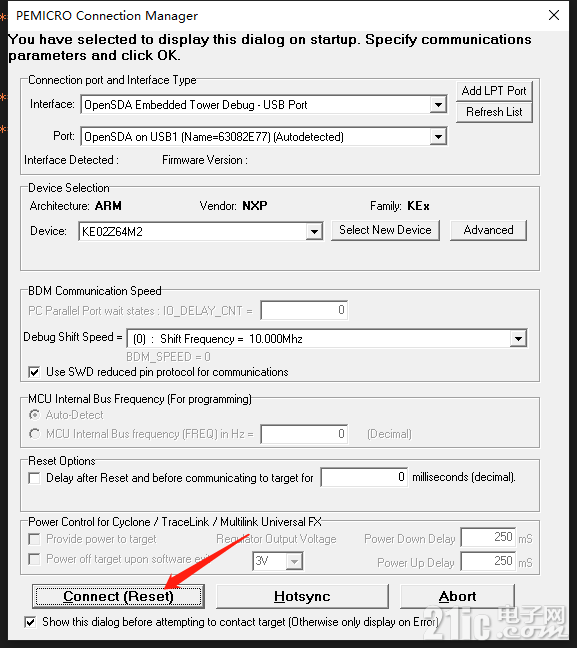

接下来流程就很简单了,跟正常烧录差不多。

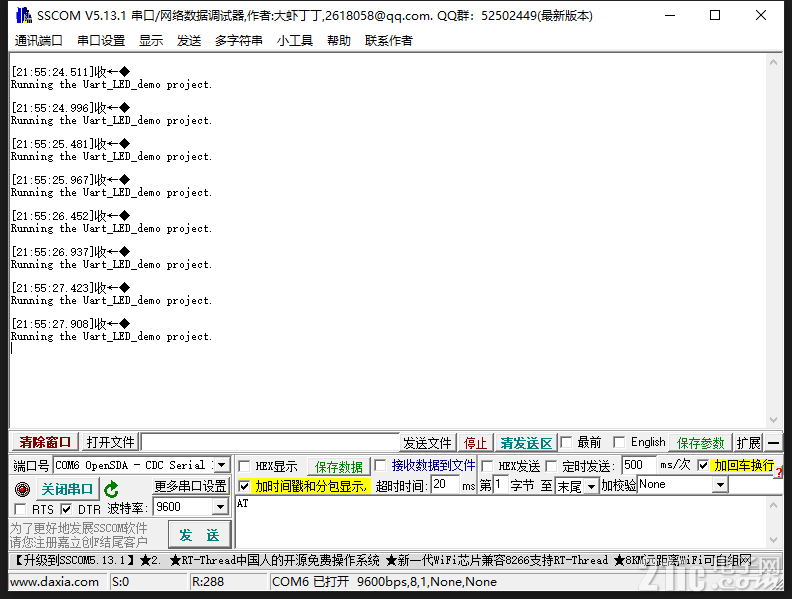

以下是修改完程序的串口效果。
