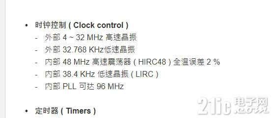

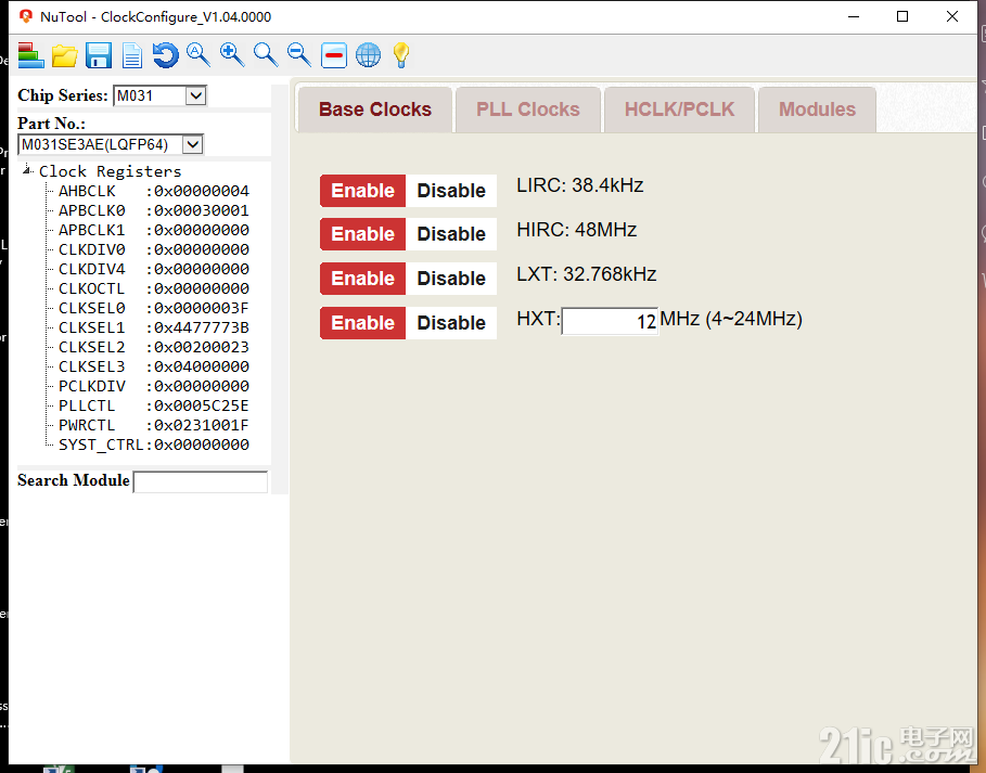

在时钟工具clockconfigure 中,选择M031SE,配置外部晶振HXT只能最大配置到24M,但是该芯片最大可以支持32M晶振。官方开发板都是贴的32M晶振。这个问题有修复吗?还是我下载的版本太低了?

这个软件的问题吧,软件对这个芯片的配置,没考虑实际情况。
jasontu| | 2021-6-29 19:27 | 只看该作者
软件问题,通知工程修正
