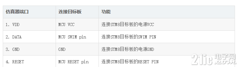

由于STM8的SWIM接口只需要4根连接线,所以ST-LINK/V2连接至STM8目标板时需要注意连接位置。
 楼主| 花间一壶酒sd 发表于 2021-6-30 17:13 | 显示全部楼层
下面为ST-Link/V2 SWIM接口定义:

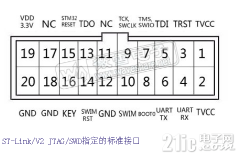

STM32的JTAG / SWD接口是通过20PIN连接线连接目标板,所以ST-LINK/V2连接至STM32目标板时需要注意连接方向。
 楼主| 花间一壶酒sd 发表于 2021-6-30 17:15 | 显示全部楼层
下面为ST-Link/V2 JTAG/SWD接口定义:
 楼主| 花间一壶酒sd 发表于 2021-6-30 17:16 | 显示全部楼层
下面是ST-Link/V2 JTAG/SWD标准的接口排列:
