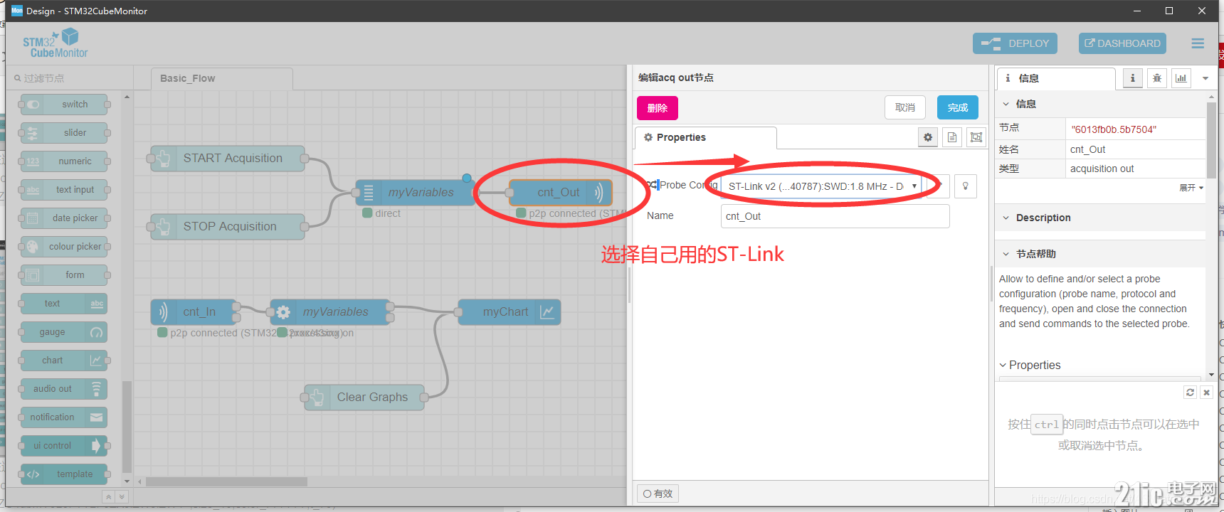

2. STM32CubeMonitor组态
打开STM32CubeMonitor软件后就可以得到下图
watermark,type_ZmFuZ3poZW5naGVpdGk,shadow_10,text_aHR0cHM6Ly9ibG9nLmNzZG4ubmV0L0FTV2F0ZXJiZW5iZW4=,size_16,color_FFFFFF,t_70.jpg
 楼主| renzheshengui 发表于 2021-7-1 12:45 | 显示全部楼层

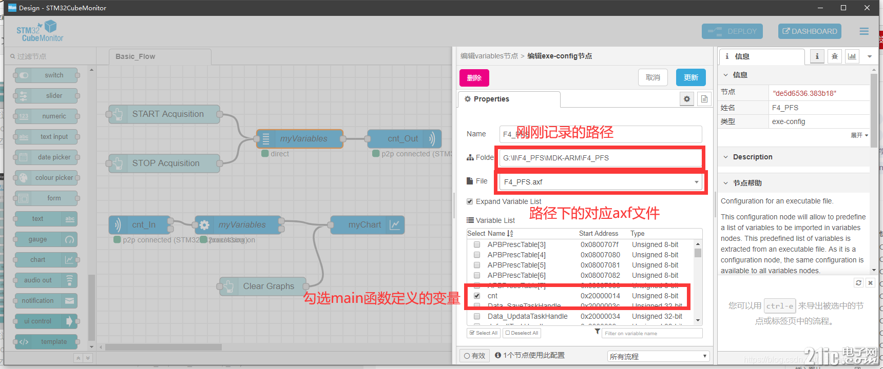

之后双击myVariables,就能够对应配置axf文件。

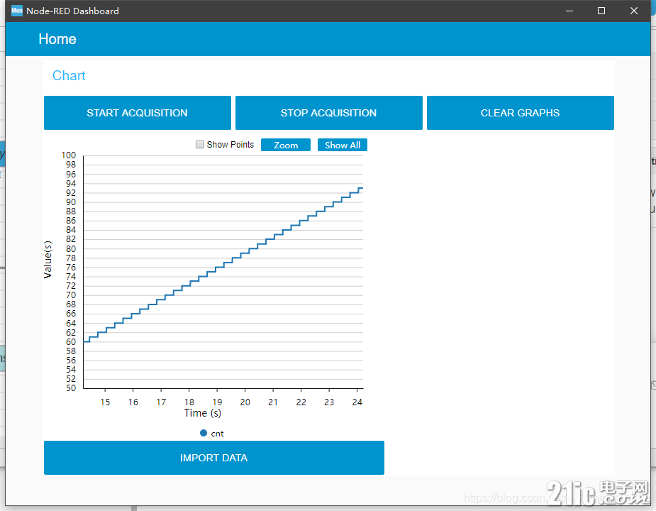

同样是更新完成即可
点击右上方的DEPLOY部署后再点击DASHBOARD打开观察界面
此时已经可以绘制历史图了,效果如下

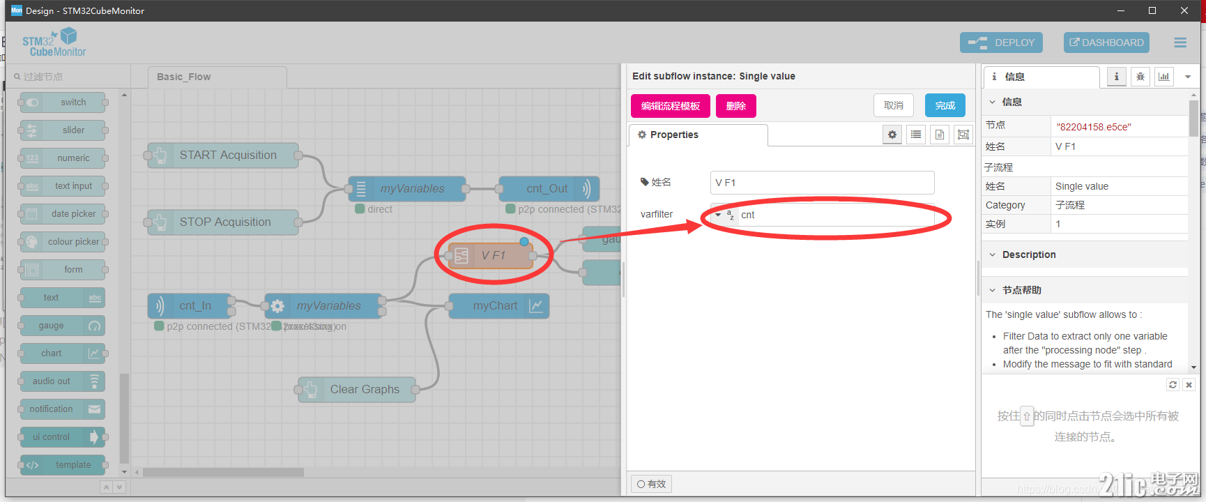

 楼主| renzheshengui 发表于 2021-7-1 12:46 | 显示全部楼层
双击褐色模块之后(褐色模块是子流程中的Single value模块,自己民名之后就会变)
将varfilter改成刚刚要监视的变量cnt
