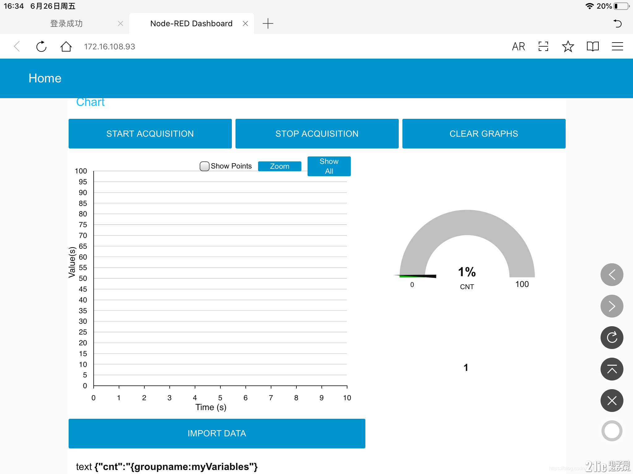

二、组态网络访问
但是每次干货这么一丢丢就有水**的嫌疑,所以我还要更新一点STM32CubeMonitor的显示界面问题。
STM32CubeMonitor部署好的界面并不是只是单纯部署在自己的软件上,而是将自己电脑的IP地址的一个端口作为界面,可以在局域网内通过浏览器进行访问,如果局域网内部有透传功能的话也可以远程访问。
前提是:检测机上必须要将STM32CubeMonitor保持打开状态
地址格式为:
http://xxx.xxx.xxx.xxx (自己的IP地址):1880/ui

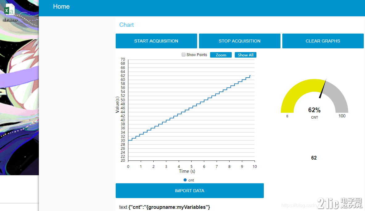

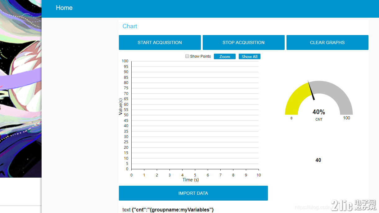

由于我比较懒,懒得点开查自己的IP了,所以直接在浏览器输入http://127.0.0.1:1880/ui,打开的界面如下
renzheshengui|  楼主 | 2021-7-1 12:51 | 只看该作者
对比在STM32CubeMonitor的组态图,结果是一模一样。
为了确认是否可以再局域网访问,我用平板连接了我用的局域网,按照地址格式填入我的IP并访问,得到效果如下:
