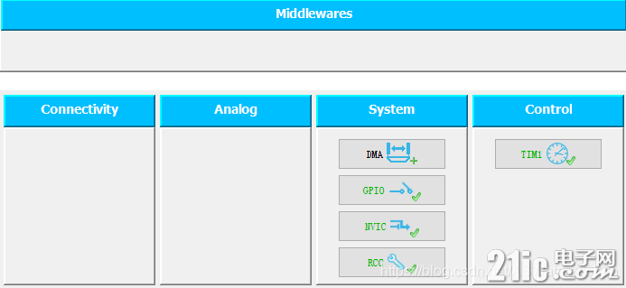

点击TIM1,进入如下界面
watermark,type_ZmFuZ3poZW5naGVpdGk,shadow_10,text_aHR0cHM6Ly9ibG9nLmNzZG4ubmV0L0FTV2F0ZXJiZW5iZW4=,size_16,color_FFFFFF,t_70.jpg
下拉到PWM设置部分

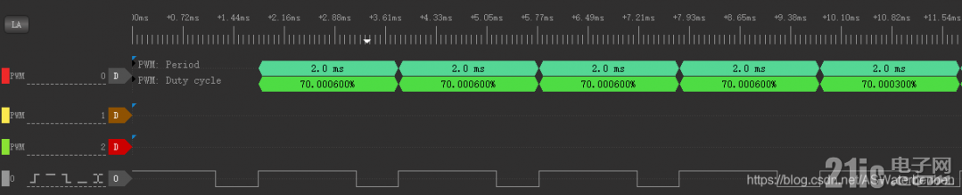

1、Mode(PWM的模式)
该选项中有PWM Mode 1和PWM Mode 2两个选项
PWM Mode 1 :正常理解的PWM波
结果为:

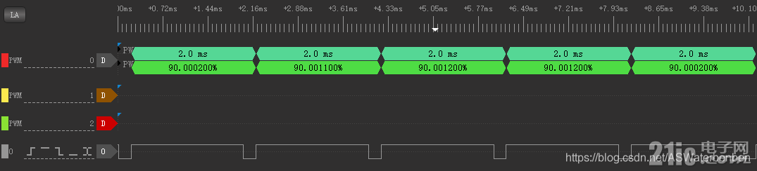

2、Pulse(脉冲宽度)
Pulse16位二进制数,可以输入范围为0-2^16等于 0-65535的10进制数
改变Pulse就是改变PWM的初始脉冲宽度
                占空比=(Pulse/自动重载值)*100%
                自动重载值为定时器的  Counter Period值
此时我们将Pulse改为900,则占空比为900/1000=90%
结果为:
由图可见PWM的高电平部分时间已经变为周期的90%

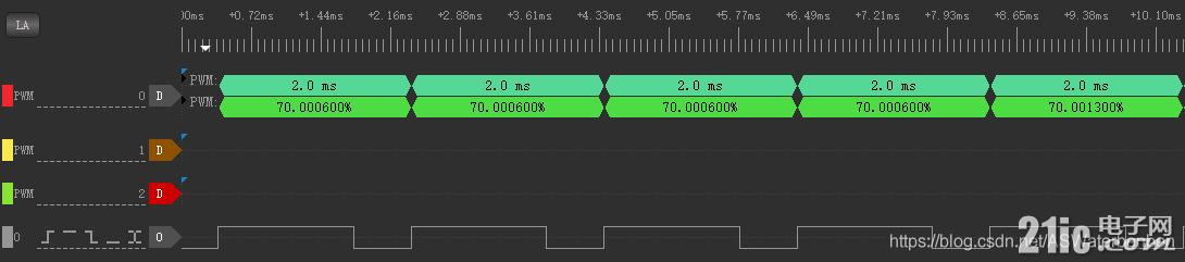

4、CH Polarity(频道有效电平【High/Low】)
顾名思义,这个参数就是控制有效电平的,因为有一些芯片的处理需要的是高电平有效,一些是需要低电平有效,为了在提高STM32适应性的同时不把我们程序猿的脑子搞乱,就有了这个设置,以下是实验效果
当CH Polarity为High时,结果为:
当CH Polarity为Low时,结果为:
由上图所知当占空比为30%时
当CH Polarity为High时,高电平占30%
当CH Polarity为Low时,低电平占30%

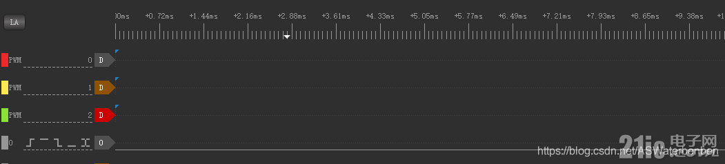

我们将main.c的PWM启动注释掉之后进行观测
当CH Idle State为Set时,结果为:
由图可知,PWM关闭状态下为高电平
当CH Idle State为Reset时,结果为:
由图可知,PWM关闭状态下为低电平
