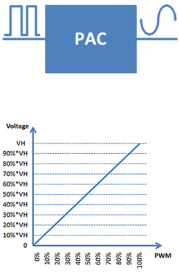

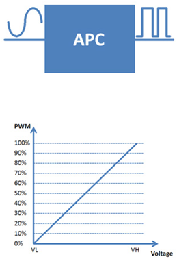

客益电子是国内ADC&DAC芯片领域第一个吃螃蟹的公司,除了推出传统的ADC&DAC产品以外,还推出了一系列的以PWM为接口的ADC&DAC芯片,称为:APC&PAC芯片。顾名思义,APC=Analog to PWM Convertor,PAC=PWM to Analog Convertor。在模拟信号与PWM信号占空比之间进行线性转换。
APC芯片的定义
PAC芯片的定义

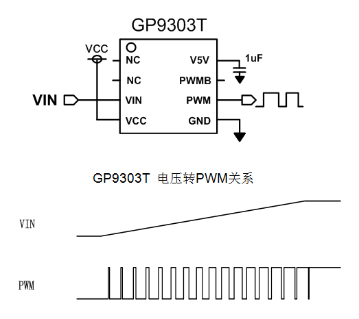

典型的APC芯片GP9303T,其将0-5V的电压信号线性转换成0%-100%占空比的PWM信号,电路简单直接,相对于普通的ADC芯片,APC具有以下的一些特点。
1、电路简洁,信号容易采集
2、PWM接口容易通过光耦隔离,实现隔离ADC功能
3、0-10V为标准接口,直接采集精度较高
4、PWM频率可设定
5、内置低温飘电压基准

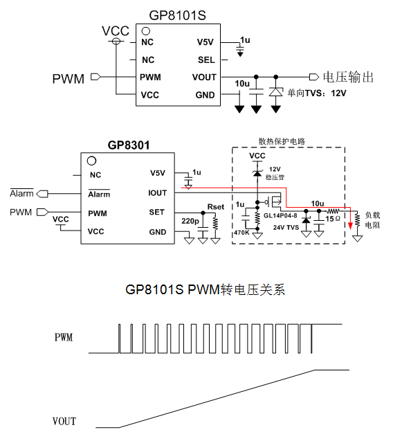

典型的PAC芯片GP8101S,其将0%-100%占空比的PWM信号直接转换成0-10V电压输出。还有GP8301芯片,其将0%-100%占空比的PWM信号直接转换成0-20mA电流输出。相对于普通的DAC芯片,PAC具有以下的一些特点:
1、电路简洁,容易控制
2、PWM接口易于隔离,实现隔离DAC功能
3、输出为标准接口0-10V/4-20mA
4、内置低温飘电压基准(50PPM/25PPM)
客益电子的APC与PAC芯片为系列化产品,主要面向0-2.5V、0-5V、0-10V、4-20mA、±10V、±5V等模拟量信号与数字量之间的转换,作为国产ADC和DAC芯片领域的一种新的技术方案,为国产化ADC和DAC提供了新的选择和思考。

GP8101可接受的PWM频率范围在多少?
