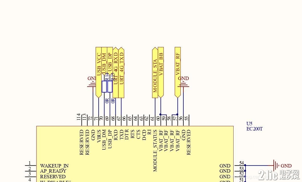

EC20 4G模块可以通过串口和USB去驱动,但是串口速度比较慢,所以通过USB驱动才能提高通信速率。
硬件连接:
STM32F407:
watermark,type_ZmFuZ3poZW5naGVpdGk,shadow_10,text_aHR0cHM6Ly9ibG9nLmNzZG4ubmV0L3FxXzE1MTgxNTY5,size_16,color_FFFFFF,t_70.jpg
EC20模块:
