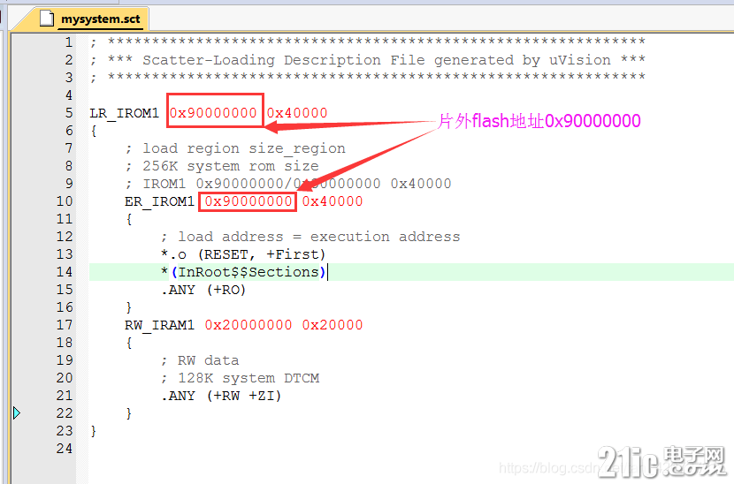

(一、)新建appsystem工程(appsystem)
这就比较简单,直接上图:
watermark,type_ZmFuZ3poZW5naGVpdGk,shadow_10,text_aHR0cHM6Ly9ibG9nLmNzZG4ubmV0L3Rhbl80MjA3Mjc5MTU=,size_16,color_FFFFFF,t_70.jpg

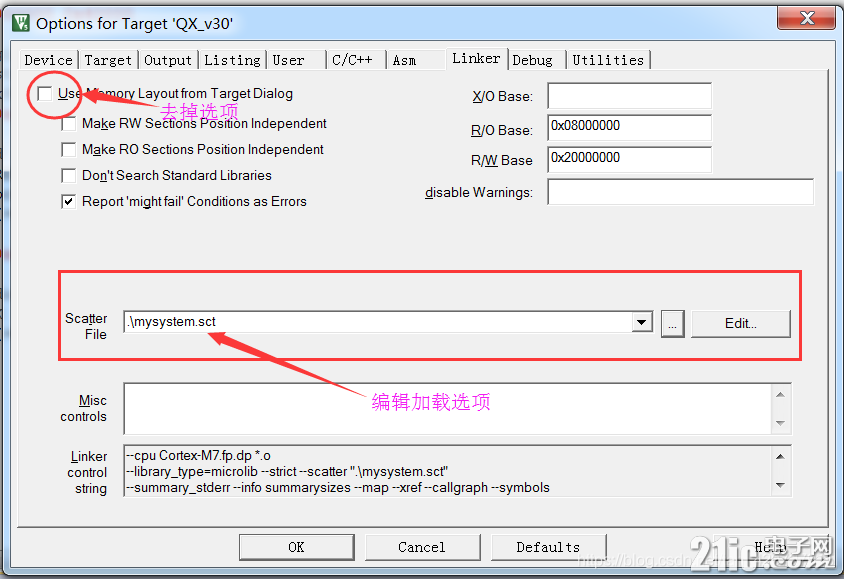

(二、)制作烧录算法工具(Keil_Flash_W25Q40)
        本人一向比较懒,喜欢拿来主义,之前没使用过类似flash,首先想到是在www上寻找相关例程,下载回来简单修改端口等参数即可使用,所以一搜索即找到了原子哥的例程,心情如雨后阳光明媚又灿烂!开始依葫芦画瓢:
        1)修改端口CS/CLK/IO0~IO3
        2)修改为bank2
        3)修改QSPI时钟
        4)修改存储容量大小
        5)修改时钟空闲时候极性(可选)
 楼主| keaibukelian 发表于 2021-7-3 11:11 | 显示全部楼层

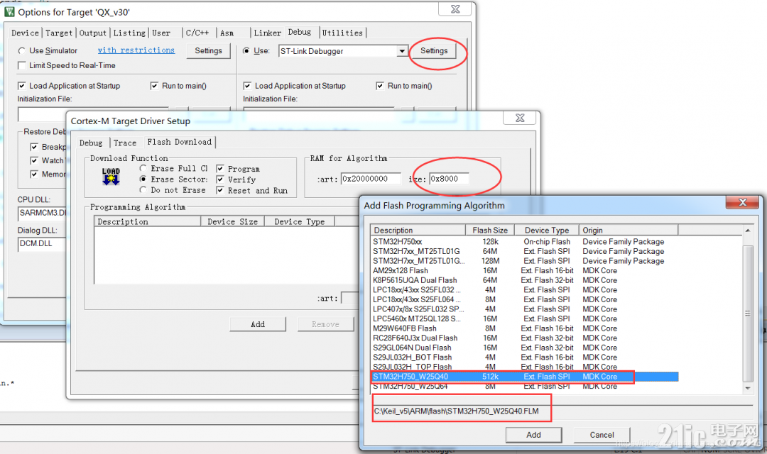

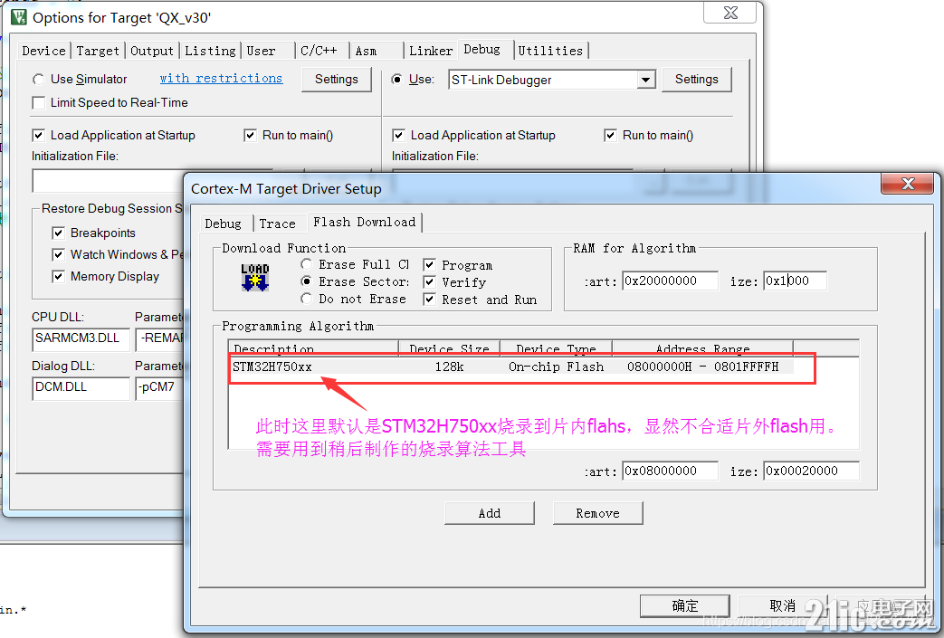

针对硬件修改好端口,打开宏W25Q40CL并编译得出文件 Keil_Flash_W25Q40/STM32H750_W25Q40.FLM,满怀希望的把文件STM32H750_W25Q40.FLM复制到C:\Keil_v5\ARM\Flash\目录下,打开appsystem工程选择下载选项:
把原来默认STM32H750xx算法删掉,换成STM32H750_W25Q40
 楼主| keaibukelian 发表于 2021-7-3 11:12 | 显示全部楼层

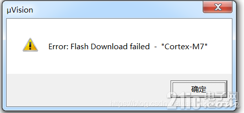

忐忑的点击download开始下载appsystem到W25Q40CL!成败在此一举! 事实证明,侥幸的心很难找到灵魂的归宿!
下载失败了!
首先,寻找硬件问题:
1)是不是端口配置错误?电源是否正常?(再次确认无误)
2)是不是端口物理连接不通?(配置成IO口输出脉冲,用示波器测量,全部畅通无阻)
3)是否驱动能力不足必须外加上拉?(上电默认是SPI模式,WP和HOLD应该需要外上拉稳定些,为了确保全部外加4.7K上拉)
再次尝试,依然Download failed!!! 此时测量:
CS:有循环的拉低片选
CLK:有对应CS片选的时钟信号80MHz正确
IO0:有对应CS高低跳变(且认为是可用信号)
IO1:有对应CS高低跳变(且认为是可用信号)
IO2:一直保持高电平(且认为是不可用信号)对应pin WP,怀疑没配置为QSPI
IO3:一直保持高电平(且认为是不可用信号)对应pin HOLD,怀疑没配置为QSPI

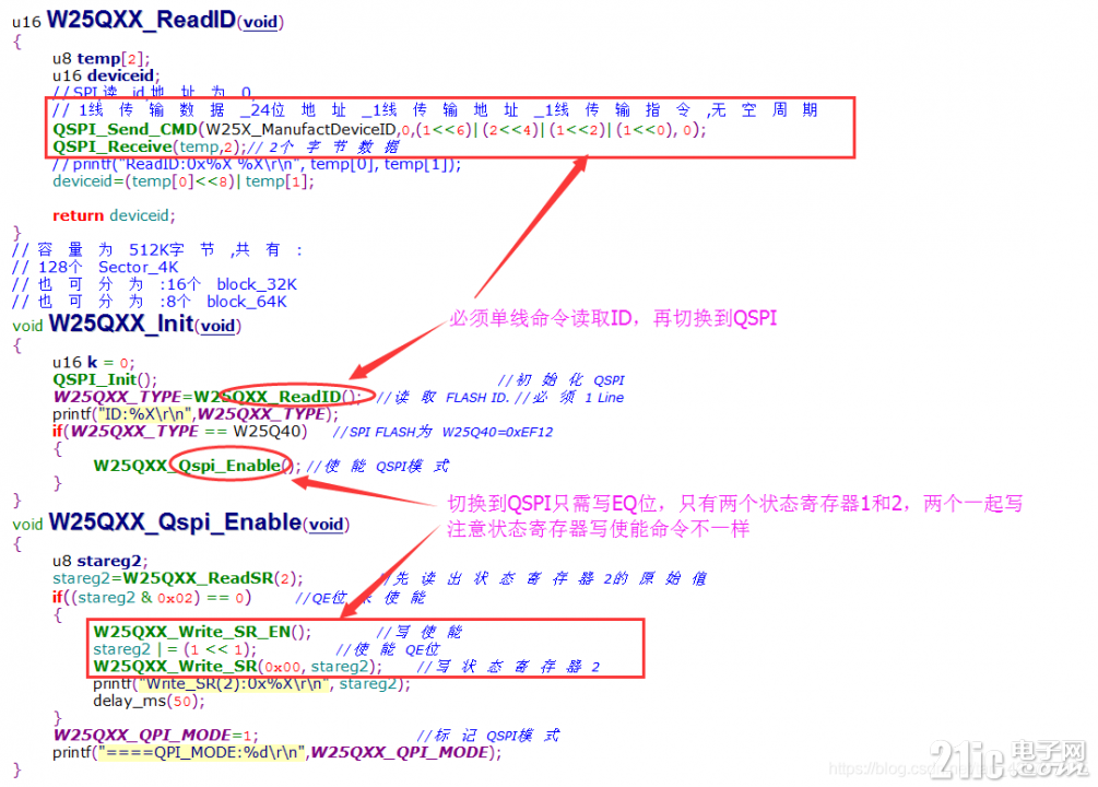

接着,进而看W25QXX初始化工作:发现读取flash id一直不成功!以后所有操作都不成功,导致一直在检测忙状态。
        其中,为了正确读取ID,折腾了不少功夫。原子哥例程是W25Q256(32MB),我用的是W25Q40CL(512KB),我很愿意相信两者命令兼容的!我都怀疑是我的flash芯片挂掉了?为了心里那点侥幸,果断换一片flash,结果不用猜,依旧。
        此时万般无奈,仅剩下没照对手册命令了(最烦人的,所以一直没有做),但是到了此步田地,除了一条条对照手册命令,别无他求!果然,一对照两者有些不兼容地方!
        W25Q40CL操作总结大体如下:
        1)没有复位命令
        2)单线读取ID
        3)只有两个状态寄存器,其写使能命令不同,且两个状态寄存器要一起写
        4)并无特殊进入QSPI的命令,只需写状态寄存器的EQ位即刻进入QSPI
 楼主| keaibukelian 发表于 2021-7-3 11:13 | 显示全部楼层

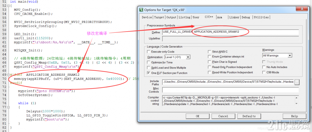

int main(void)
        MPU_Config();
  CPU_CACHE_Enable();
        NVIC_SetPriorityGrouping(MY_NVIC_PRIORITYGROUP);
  SystemClock_Config();
        LED_Init();
        uart1_init(115200);
        myprintf("\r\nboot:%s,%s\r\n", __DATE__, __TIME__);
        W25QXX_Init();
        // 4线传输数据; 24位地址; 4线传输地址; 1线传输指令; 4周期
        QSPI_Config_Mmap(0xEB, 0x03, (3 << 6) | (2 << 4) | (3 << 2) | (1 << 0), 4);
        myprintf("QSPI_Config_Mmap\r\n");

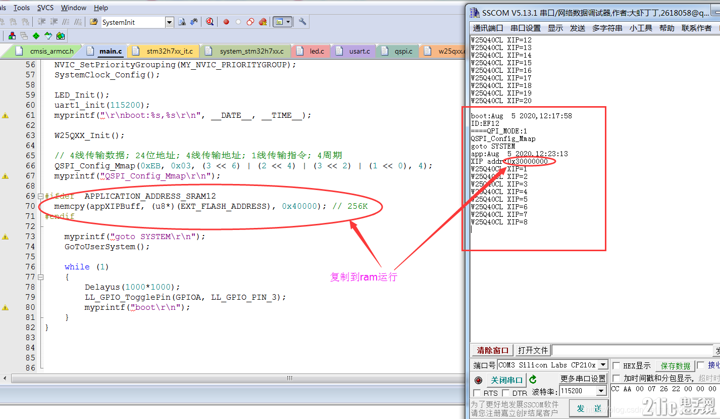

#ifdef         APPLICATION_ADDRESS_SRAM12
        memcpy(appXIPBuff, (u8*)(EXT_FLASH_ADDRESS), 0x40000); // 256K
#endif
                myprintf("goto SYSTEM\r\n");
                GoToUserSystem();
          while (1)
                                Delayus(1000*1000);
                    LL_GPIO_TogglePin(GPIOA, LL_GPIO_PIN_3);
                                myprintf("boot\r\n");
void W25QXX_Init(void)
        u16 k = 0;
        QSPI_Init();                                                                        //初始化QSPI
        W25QXX_TYPE=W25QXX_ReadID();        //读取FLASH ID. //必须1 Line
        printf("ID:%X\r\n",W25QXX_TYPE);
        if(W25QXX_TYPE == W25Q40)     //SPI FLASH为W25Q40=0xEF12
                W25QXX_Qspi_Enable(); //使能QSPI模式

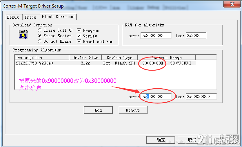

(四、)把片外程序搬运到片内ram运行
这样既可以把appsystem下载到W25Q40CL,又可以仿真appsystem!
        1)准备SRAM1和SRAM2共256KB空间做代码运行区0x30000000~0x30040000
        2)appsystem编译地址选择0x30000000,下载选项不变,依然选STM32H750_W25Q40,首地址0x90000000改为0x30000000

3)bootloader修改宏为APPLICATION_ADDRESS_SRAM12
 楼主| keaibukelian 发表于 2021-7-3 11:15 | 显示全部楼层
片内RAM运行效果图:
仿真如图:
