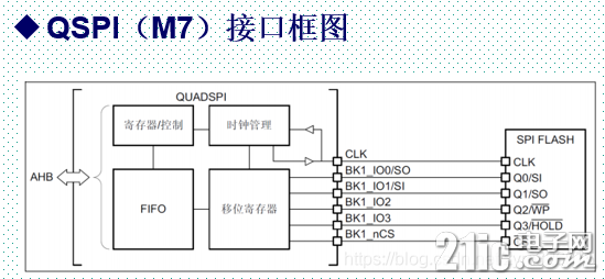

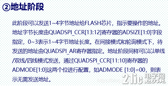

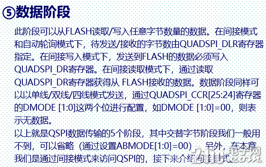

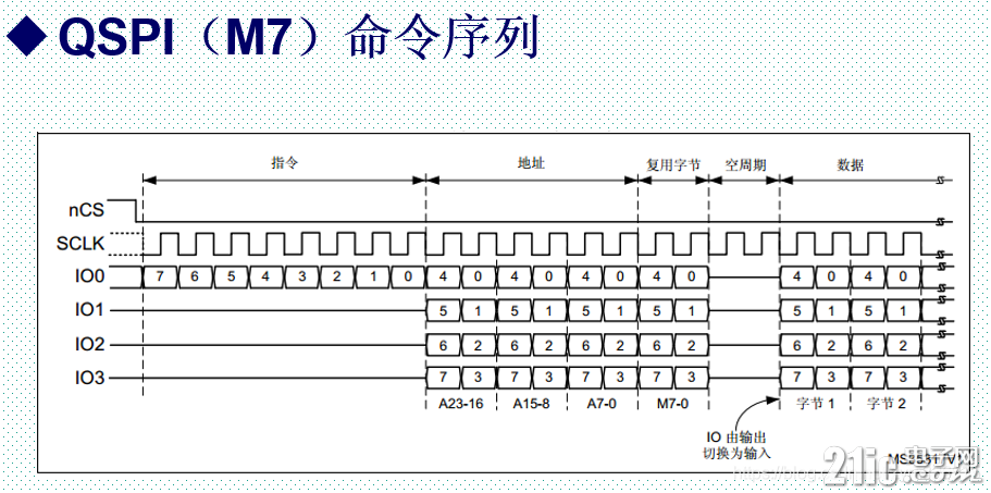

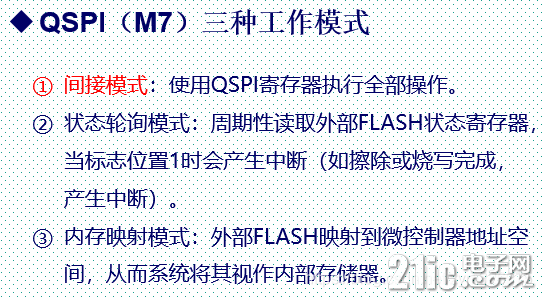

QSPI接口简介
QSPI是Queued SPI的简写,是Motorola公司推出的SPI接口的扩展,比SPI应用更加广泛。
在SPI协议的基础上,Motorola公司对其功能进行了增强,增加了队列传输机制,推出了队列串行外围接口协议(即QSPI协议)。
QSPI是一种专用的通信接口,连接单、双或四(条数据线)SPI FLASH存储器。
watermark,type_ZmFuZ3poZW5naGVpdGk,shadow_10,text_aHR0cHM6Ly9ibG9nLmNzZG4ubmV0L3p5bTMyNjk3NQ==,size_16,color_FFFFFF,t_70.jpg

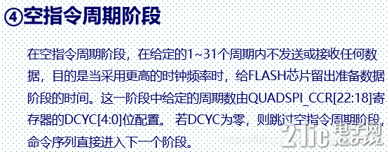

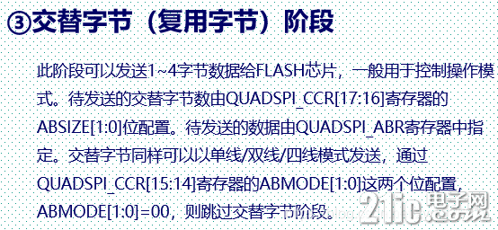

 楼主| keaibukelian 发表于 2021-7-5 11:35 | 显示全部楼层
继续更新 呵呵
